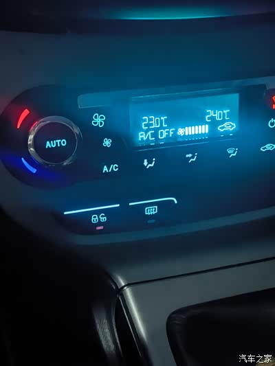

问 12款手动风尚升级sync3以后面板无锁车键,如何解决 删除 推荐精华 置顶 取消置顶 关闭回复 打开回复 推荐编辑 楼主禁言 移动帖子 重置头像 操作记录 云起6822 0浏览 · 2025-08-14 00:53· 发布于福建 前几天将原车cync1升级cync3以后,更换的面板没有锁车按钮,车上经常有小孩坐后面,还是想有锁车按钮,这个需要怎么解决。求大哥指导。 举报 打开汽车之家 阅读体验更好 相关问题 更多 问近光灯泡坏了 0回答 问求助贴!!! 0回答 问这样的轮胎还能用吗? 0回答 问福克斯正时皮带 0回答 问22款二手还有吗? 0回答 问发动机怠速抖动? 0回答 全部回复 只看楼主 一个辆老福特 关禁闭 已屏蔽 把解锁按键改在后挡加热旁,闲鱼有卖的,去搜一下 2025-08-14 08:17 来自浙江 回复 沙发 屏蔽此人 举报 删除 取消删除 禁言 重置头像 共有条对话 > 苏州12款福克斯 关禁闭 已屏蔽 福克斯 不影响,反正车内也锁不了,锁车只锁车外,有手动童锁,你自己用钥匙旋一下好了 2025-08-14 09:01 来自江苏 回复 板凳 屏蔽此人 举报 删除 取消删除 禁言 重置头像 共有条对话 > Roy_21 关禁闭 已屏蔽 福克斯 后座的儿童锁打开就好了,从里面打不开车门的,只能从外面打开,看样子你是换的精英面板,改一个锁车键到空调按键那边就行了,咸鱼有不少卖的。 2025-08-14 09:45 来自上海 回复 地板 屏蔽此人 举报 删除 取消删除 禁言 重置头像 共有条对话 > _三木年华_ 关禁闭 已屏蔽 福克斯 按锁匙上锁车键了 2025-08-14 10:41 回复 屏蔽此人 举报 删除 取消删除 禁言 重置头像 共有条对话 > 厦门车友1ovsmh 关禁闭 已屏蔽 楼上正解。你是换的非sony面板吧,sony面板是有带锁车键的。我当时换的也是非sony的,在买之前我注意到了这个问题,直接跟商家联系的,他说帮我做个锁车按钮,就放在后视镜加热键左边。但是给我做的是不带灯的按钮,有时候以为开了但还是锁着的,会把人拦在外面有些尴尬。淘宝带灯的一个按钮大概200元,但是你需要和安装sync3 和 你购买sync3的商家进行确认,当时有没有预留接线。如果没有还挺麻烦的,相当于要再拆一次。 2025-08-15 09:45 来自福建 回复 屏蔽此人 举报 删除 取消删除 禁言 重置头像 共有条对话 > 猪猪家户主 关禁闭 已屏蔽 福克斯 12款和15款sync3面板不一样。。。。 2025-08-16 07:06 来自山东 回复 屏蔽此人 举报 删除 取消删除 禁言 重置头像 共有条对话 > 半岛泉 关禁闭 已屏蔽 福克斯 你是需要童锁,不是锁车按键,原车有手动童锁,换电子童锁可以用按键控制,但是需要更换的东西很多 2025-08-16 09:13 来自河北 回复 屏蔽此人 举报 删除 取消删除 禁言 重置头像 共有条对话 > 云起6822 楼主 关禁闭 已屏蔽 感谢各位大佬,目前采用的方案是在原厂的加热键边上装一个锁车键,这个方案应该是最优解了,感谢大家!!! 2025-08-17 22:30 回复 举报 删除 取消删除 禁言 重置头像 共有条对话 > 还想在主楼增加内容?点击续写主楼内容 登录 参与更多互动 发表回复 打开App,查看更多评论 首 页 上一页 下一页 末 页 跳 转 取 消 还想在主楼增加内容?点击续写主楼内容 登录 参与更多互动 系统故障 发表回复 图片最多上传9张 微信好友 微信朋友圈 新浪微博 QQ好友 QQ空间 取消 相关推荐 加载中
