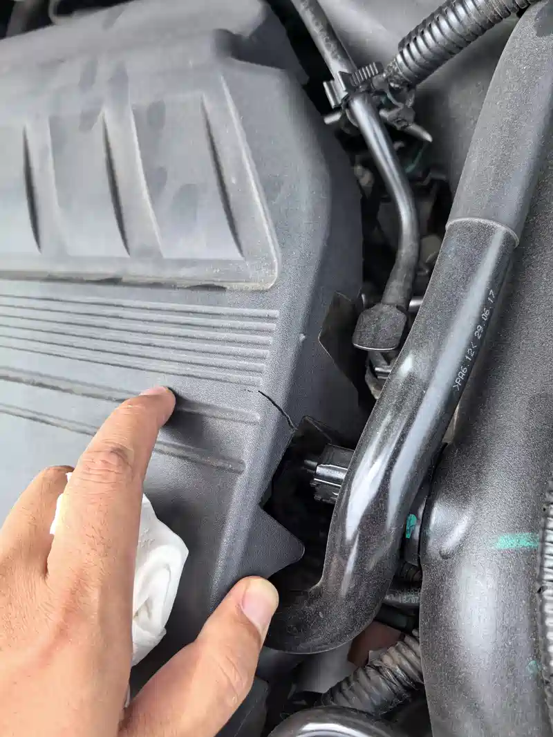

问 发动机隔音盖裂了,怎么粘 删除 推荐精华 置顶 取消置顶 关闭回复 打开回复 推荐编辑 楼主禁言 移动帖子 重置头像 操作记录 wanbaolong2013 0浏览 · 2025-08-09 18:32· 发布于辽宁 同志们,用什么胶? 举报 打开汽车之家 阅读体验更好 相关问题 更多 问1.5t福克斯 0回答 问你们收到信息吗? 0回答 问17款福克斯黑屏 0回答 问还能焕发新生吗? 0回答 问自己更换阅读灯总成 0回答 问福克斯飞歌车机升级 0回答 全部回复 只看楼主 乙咡 关禁闭 已屏蔽 深蓝S07 网上很多专用胶,但是黏住可能揭开的时候还会撕裂的,因为发动机盖揭开的时候还是挺用力的,不过你可以试试看黏住行不行,不行了重买一个新的引擎盖也行。 2025-08-09 18:44 来自陕西 回复 沙发 屏蔽此人 举报 删除 取消删除 禁言 重置头像 共有条对话 > 泰州车友9564193 关禁闭 已屏蔽 福克斯 我的也列了,这个没关系,不管他。发动机这边高温你用一般的胶也粘不住。可以用火烧软粘一下。淘宝很多高仿根本就不耐高温不防火。这东西4s店报价200多一个。 2025-08-09 19:02 回复 板凳 屏蔽此人 举报 删除 取消删除 禁言 重置头像 共有条对话 > 周末去郊区转转 关禁闭 已屏蔽 用耐高温的环氧树脂胶就行,先把裂缝两边擦干净别沾油灰,涂胶后拿夹子固定24小时。发动机舱温度高普通胶扛不住,环氧树脂能抗120度以上。要是裂得太厉害不如直接换个盖子,某宝原厂件两百多块。 2025-08-09 19:52 来自山东 回复 地板 屏蔽此人 举报 删除 取消删除 禁言 重置头像 共有条对话 > hhmyl 关禁闭 已屏蔽 用棒棒胶就行 2025-08-09 20:04 来自河北 回复 屏蔽此人 举报 删除 取消删除 禁言 重置头像 共有条对话 > 海阔天空5552012 关禁闭 已屏蔽 520 2025-08-10 22:10 回复 屏蔽此人 举报 删除 取消删除 禁言 重置头像 共有条对话 > 执着的咸鱼 关禁闭 已屏蔽 众泰2008 钻2孔,1根铁丝,搞定。 2025-08-26 16:03 来自广西 回复 屏蔽此人 举报 删除 取消删除 禁言 重置头像 共有条对话 > dragstar 关禁闭 已屏蔽 焊塑 2025-08-27 14:18 来自浙江 回复 屏蔽此人 举报 删除 取消删除 禁言 重置头像 共有条对话 > 光头强先生 关禁闭 已屏蔽 铁丝烧红了往上一烫粘进去就行了 2025-08-27 14:39 来自河南 回复 屏蔽此人 举报 删除 取消删除 禁言 重置头像 共有条对话 > w3890808 关禁闭 已屏蔽 一样 不用粘 2025-08-27 19:47 来自河北 回复 屏蔽此人 举报 删除 取消删除 禁言 重置头像 共有条对话 > Kevin帅 关禁闭 已屏蔽 粘好了吗?粘好了分享一下 01-14 16:58 来自广东 回复 屏蔽此人 举报 删除 取消删除 禁言 重置头像 共有条对话 > yao04z5 关禁闭 已屏蔽 网购个新的 01-14 17:43 回复 屏蔽此人 举报 删除 取消删除 禁言 重置头像 共有条对话 > 祉猷418 关禁闭 已屏蔽 哈弗大狗 刚好我粘过这个,用这个轮胎胶很牢固!!图片已删除 01-14 23:29 来自重庆 回复 屏蔽此人 举报 删除 取消删除 禁言 重置头像 共有条对话 > 大西瓜大西瓜 关禁闭 已屏蔽 咸鱼拆车件,多得很 01-15 07:35 来自安徽 回复 屏蔽此人 举报 删除 取消删除 禁言 重置头像 共有条对话 > 等待_77 关禁闭 已屏蔽 订书机 01-21 08:48 来自甘肃 回复 屏蔽此人 举报 删除 取消删除 禁言 重置头像 共有条对话 > 还想在主楼增加内容?点击续写主楼内容 登录 参与更多互动 发表回复 打开App,查看更多评论 首 页 上一页 下一页 末 页 跳 转 取 消 还想在主楼增加内容?点击续写主楼内容 登录 参与更多互动 系统故障 发表回复 图片最多上传9张 微信好友 微信朋友圈 新浪微博 QQ好友 QQ空间 取消 相关推荐 加载中
