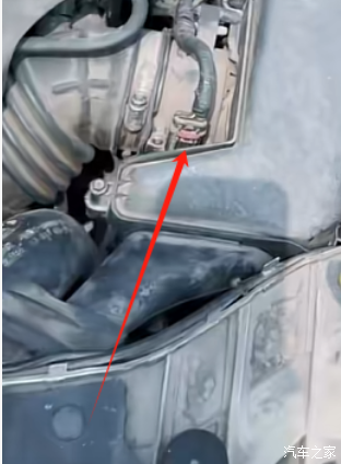

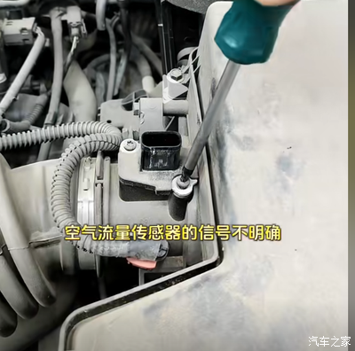

最近给我的2.0福克斯运动版安装配合SYNC3的胎压盒子,在一众车友的帮助下终于安装成功。装好后跑了几圈后发现关于发动机进气温度传感器的指标IAT经常是红色的状态,温度超过60度的限值,查了下相关资料,这个指标对于发动机工况和油耗影响还是蛮大的,而且我的车买来以后这个传感器一直也没动过,想来应该是挺脏的了,于是买来3M的精密电器清洁剂准备清洗一下。掀开发动机舱才发现在空滤盒子的位置,这个2.0的空气流量传感器位置和1.6的不一样,差了90度,请教一下大家,2.0福克斯的这个空气流量传感器怎么拆除比较好,不太想拆空滤和之类的,工程太大太麻烦,能否将这个传感器的底座通气管旋转90度,取出传感器来?

    dragstar 楼主 关禁闭 已屏蔽
    这是2.0传感器的位置

    厦门车友1ovsmh 关禁闭 已屏蔽
    直接拆吧,这样最简单,这个拆起来不麻烦的。顺便想问下,胎压怎么加装,我也换了sync3,但是胎压还是原车被动式的
