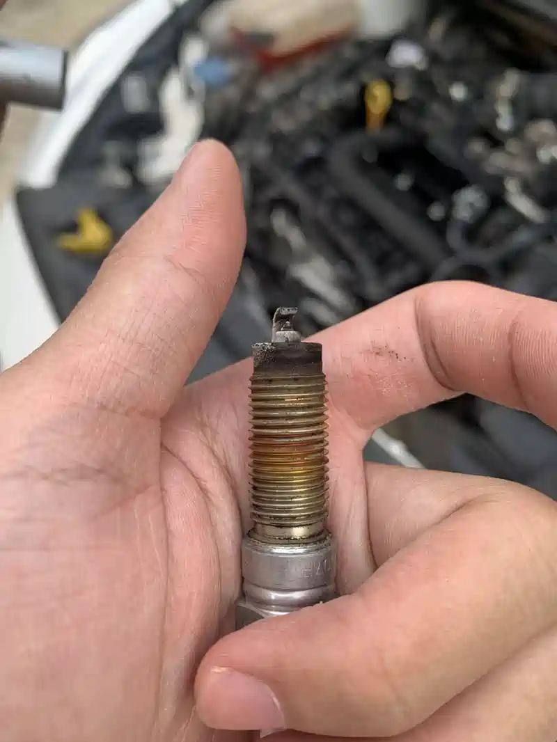

问 火花塞状态不佳,该换了吗? 删除 推荐精华 置顶 取消置顶 关闭回复 打开回复 推荐编辑 楼主禁言 移动帖子 重置头像 操作记录 keyzzzzz 0浏览 · 2025-06-30 18:18· 发布于广东 这火花塞状态要换了吗? 举报 打开汽车之家 阅读体验更好 相关问题 更多 问油耗你们多少? 0回答 问请教一下各位 0回答 问后备箱锁问题 0回答 问1.5t福克斯 0回答 问福克斯1.5t 0回答 问离合器踏板漏刹车油 0回答 全部回复 只看楼主 泰州车友9564193 关禁闭 已屏蔽 福克斯 车多少公里了?看这个情况燃烧的还好啊。1.5t有个3万公里就换了吧,这个火花塞厂家手册更换时间偏少的,估计是怕万一碎在肛内的可能性。这个还是买 ngk的好一点.毕竟原厂代工。我买了一次万孚的怠速稍微有点不稳。 2025-06-30 21:17 回复 沙发 屏蔽此人 举报 删除 取消删除 禁言 重置头像 共有条对话 > sade1979 关禁闭 已屏蔽 风骏5 烧蚀的一般般,感觉有点串气的感觉,要看什么材质的,一般增压的发动机用的双铂金的火花塞使用寿命是6万公里,自吸的话有些是普通的火花塞,那个使用寿命只有3万公里,所以可以对照火花塞下面的型号查下,是什么材质的,再考虑是清洗还是更换。 2025-07-01 09:33 来自四川 回复 板凳 屏蔽此人 举报 删除 取消删除 禁言 重置头像 共有条对话 > 秦始黄焖鸡 关禁闭 已屏蔽 哈弗大狗 有点太白了,烧蚀的优点严重 2025-07-01 14:43 来自吉林 回复 地板 屏蔽此人 举报 删除 取消删除 禁言 重置头像 共有条对话 > 陕西福研社 关禁闭 已屏蔽 福克斯 换吧 2025-07-01 15:16 来自陕西 回复 屏蔽此人 举报 删除 取消删除 禁言 重置头像 共有条对话 > 黎明的曙光女神3 关禁闭 已屏蔽 锐际 不会换,陶瓷体燃烧得正常,没有沉积物 2025-07-02 14:30 来自江西 回复 屏蔽此人 举报 删除 取消删除 禁言 重置头像 共有条对话 > 还想在主楼增加内容?点击续写主楼内容 登录 参与更多互动 发表回复 打开App,查看更多评论 首 页 上一页 下一页 末 页 跳 转 取 消 还想在主楼增加内容?点击续写主楼内容 登录 参与更多互动 系统故障 发表回复 图片最多上传9张 微信好友 微信朋友圈 新浪微博 QQ好友 QQ空间 取消 相关推荐 加载中
