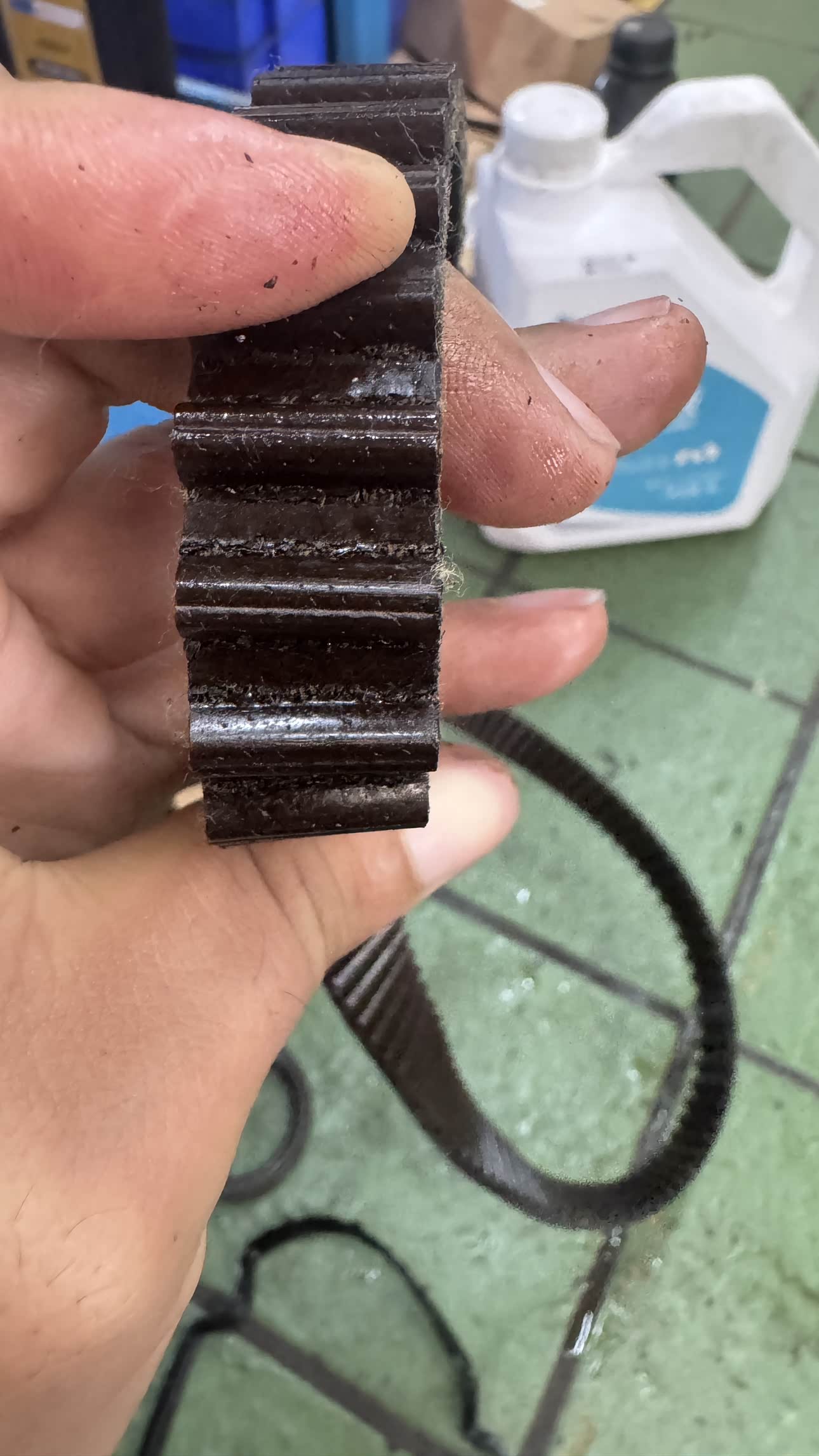

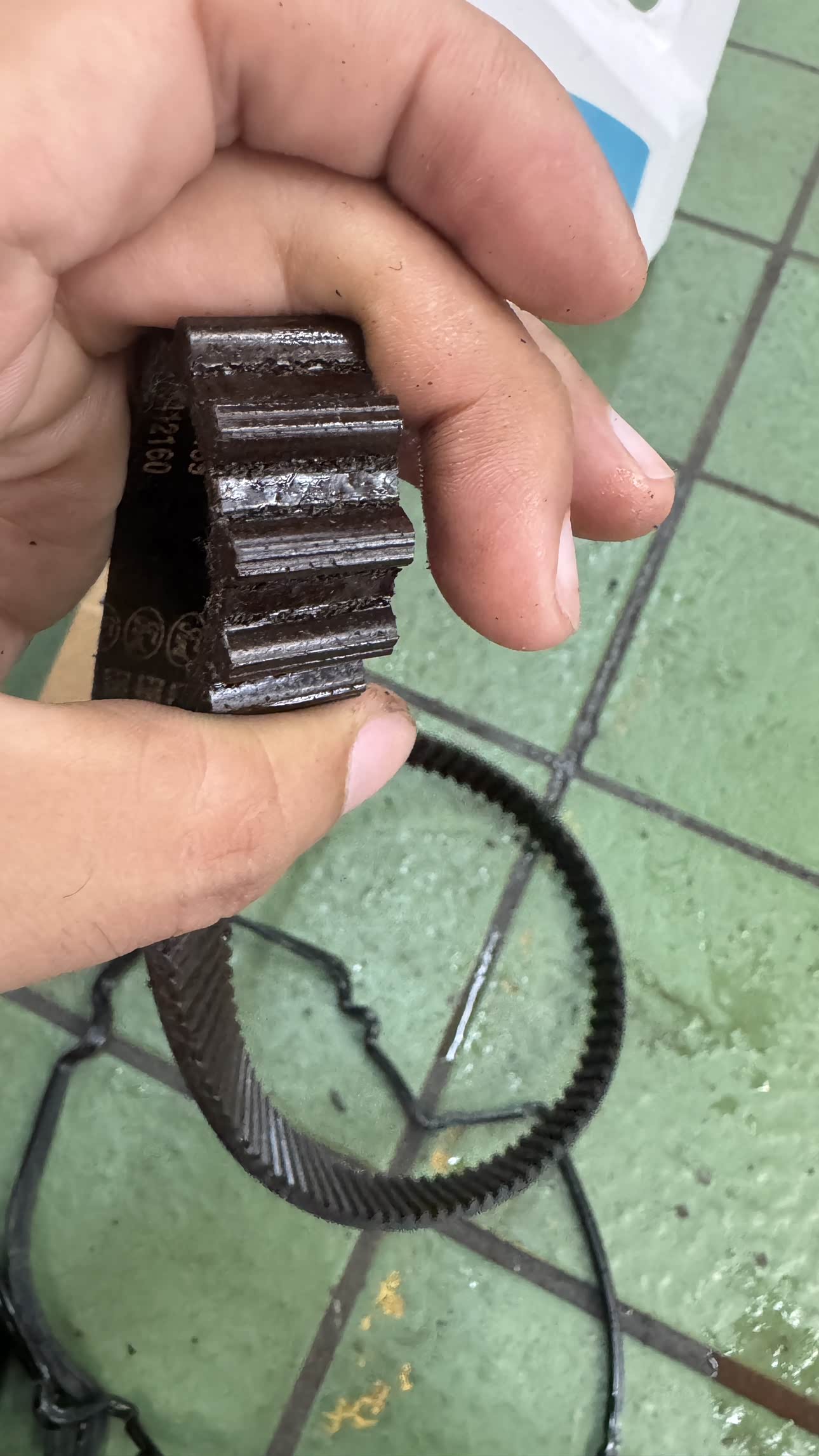

问 1.0t大家多少公里换的正时皮带,我是打算10年满去换。 删除 推荐精华 置顶 取消置顶 关闭回复 打开回复 推荐编辑 楼主禁言 移动帖子 重置头像 操作记录 瓜瓜总是躲起来 0浏览 · 2025-06-21 08:00· 发布于江苏 这个油浸式的正时对于这个三缸机头,好坏我也不吐槽了,没什么意义,问一下大家的更换周期。 举报 打开汽车之家 阅读体验更好 相关问题 更多 问经典福克斯雾灯开法 0回答 问福 特 福 克 斯 0回答 问20款保养咨询 0回答 问防冻液更换问题 0回答 问避震器如何选? 0回答 问福克斯1.5t 0回答 优质解答 落落无语 关禁闭 已屏蔽 探岳 10年12万公里没问题 2025-06-21 09:49 来自山东 回复 屏蔽此人 举报 删除 取消删除 禁言 重置头像 共有条对话 > 全部回复 只看楼主 凯普狄诺607 关禁闭 已屏蔽 雪铁龙C5 正时皮带属于橡胶部件,随着发动机工作时间的增加,正时皮带和正时皮带的附件,如正时皮带张紧轮、正时皮带张紧器和水泵等都会发生磨损或老化。因此,凡是装有正时皮带的发动机,厂家都会有严格要求,在规定的周期内定期更换正时皮带及附件,更换周期则随着发动机的结构不同而有所不同,一般在车辆行驶到8万~9万公里时应该更换,具体的更换周期应该以车辆的保养手册说明为准。 2025-06-21 08:15 来自上海 回复 沙发 屏蔽此人 举报 删除 取消删除 禁言 重置头像 共有条对话 > 落落无语 关禁闭 已屏蔽 探岳 10年12万公里没问题 2025-06-21 09:49 来自山东 回复 板凳 屏蔽此人 举报 删除 取消删除 禁言 重置头像 共有条对话 > 会车要关远光灯 关禁闭 已屏蔽 1.0T油浸皮带官方建议10年或24万公里换,但实际8万公里左右就得检查。这皮带泡机油里老化慢但断了直接废发动机,建议别卡着年限换,6-7万公里拆油底壳看看有没有裂纹毛边,有就提前换。外面换原厂件加工时1500左右能搞定。 2025-06-21 18:08 来自北京 回复 地板 屏蔽此人 举报 删除 取消删除 禁言 重置头像 共有条对话 > 卡尔蔡司 关禁闭 已屏蔽 纳米06 厂家建议就是10万公里更换,基本上厂家建议都是比较保守的,所以到了10万公里再换没问题。 2025-06-21 21:42 来自湖南 回复 屏蔽此人 举报 删除 取消删除 禁言 重置头像 共有条对话 > 泰州车友9564193 关禁闭 已屏蔽 福克斯 我的1.5T 9年半115,000公里还没有换,7年8万公里拆下来检查其实很好,一点裂缝都没有。4s店师傅说当时不要换。打算明年去换了。这个车一定要选择福特认证946 948标准的机油。好像是机油配方可以免除掉皮带掉毛去。 2025-06-22 10:03 回复 屏蔽此人 举报 删除 取消删除 禁言 重置头像 共有条对话 > 浩浩72 关禁闭 已屏蔽 14.6万换的,已经有裂痕,一套换了2800 2025-06-25 14:59 回复 屏蔽此人 举报 删除 取消删除 禁言 重置头像 共有条对话 > 浩浩72 关禁闭 已屏蔽 14.6万换的,已经有裂痕,一套换了2800元 2025-06-25 14:59 回复 屏蔽此人 举报 删除 取消删除 禁言 重置头像 共有条对话 > yao04z5 关禁闭 已屏蔽 我的刚换,10年10万公里裂纹已经很明显了,机油滤芯已经有脱落的胶了。建议最好8万公里换。 2025-07-03 23:11 回复 屏蔽此人 举报 删除 取消删除 禁言 重置头像 共有条对话 > 北国之冬 关禁闭 已屏蔽 福克斯 我的9年 9.5万公里了,还很好,准备再跑4万公里 2025-07-12 20:29 回复 屏蔽此人 举报 删除 取消删除 禁言 重置头像 共有条对话 > 个性蘑菇爱跳舞 关禁闭 已屏蔽 福克斯 12款福克斯正时皮带型号是多少?准备美国买个带回去更换 2025-07-13 04:37 来自美国 回复 屏蔽此人 举报 删除 取消删除 禁言 重置头像 共有条对话 > baicao 关禁闭 已屏蔽 福克斯 我车8年,12万公里,4S建议换,但我想等到说明书的10年,省点钱 2025-08-14 00:04 来自广东 回复 屏蔽此人 举报 删除 取消删除 禁言 重置头像 共有条对话 > _三木年华_ 关禁闭 已屏蔽 福克斯 13年1.6的,满12年换的。换得真是及时,已出现裂纹了 2025-08-14 10:34 回复 屏蔽此人 举报 删除 取消删除 禁言 重置头像 共有条对话 > 四川车友9568180 关禁闭 已屏蔽 快9年8.6万公里换的建议10年10公里内换 2025-09-04 00:15 来自四川 回复 屏蔽此人 举报 删除 取消删除 禁言 重置头像 共有条对话 > 南京车友0033376 关禁闭 已屏蔽 8年10.7万公里换的,也没有任何征兆,就是想着10万多公里了,该换了,万一坏了,是没有任何提醒的,还是早点。4S搞了两天,正时皮带+机油泵皮带+附件皮带+水泵+冷却液,全换新的,3K多。最好和保养一起做了,正好机油也换掉。 01-04 10:31 来自上海 回复 屏蔽此人 举报 删除 取消删除 禁言 重置头像 共有条对话 > 阿水805222 关禁闭 已屏蔽 福克斯 我现在6年 65000公里 4s让我换.... 有什么建议吗>? 这玩意不能拆开看看吗? 02-11 01:59 来自黑龙江 回复 屏蔽此人 举报 删除 取消删除 禁言 重置头像 共有条对话 > 还想在主楼增加内容?点击续写主楼内容 登录 参与更多互动 发表回复 打开App,查看更多评论 首 页 上一页 下一页 末 页 跳 转 取 消 还想在主楼增加内容?点击续写主楼内容 登录 参与更多互动 系统故障 发表回复 图片最多上传9张 微信好友 微信朋友圈 新浪微博 QQ好友 QQ空间 取消 相关推荐 加载中
