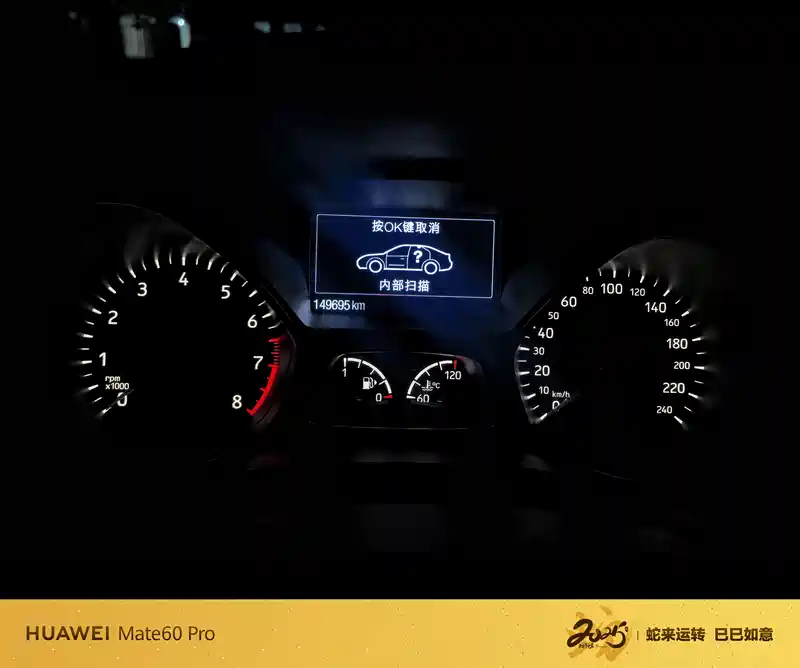

问 撒切姆防盗系统靠谱吗?有经验的来聊聊 删除 推荐精华 置顶 取消置顶 关闭回复 打开回复 推荐编辑 楼主禁言 移动帖子 重置头像 操作记录 半岛泉 0浏览 · 2025-05-28 10:35· 发布于辽宁 撒切姆防盗,有想法的咨询。 举报 打开汽车之家 阅读体验更好 相关问题 更多 问这些故障灯一起亮了 0回答 问2017款福克斯 0回答 问经典福克斯半轴坏了 0回答 问经典福克斯雾灯开法 0回答 问近光灯泡坏了 0回答 问方向盘游丝问题 0回答 全部回复 只看楼主 半岛泉 楼主 关禁闭 已屏蔽 福克斯 一、系统原理1. PATS(Passive Anti-Theft System) •通过钥匙芯片(Transponder)与车身控制模块(BCM)通讯 •三重验证:钥匙ID码 → 仪表盘 → PCM发动机控制模块 •不匹配时切断燃油喷射+点火信号2. SecuriLock增强版 •滚动加密技术(每启动一次更换密钥) •集成远程钥匙(RKE)与发动机防盗 2025-06-04 08:02 来自辽宁 回复 沙发 举报 删除 取消删除 禁言 重置头像 共有条对话 > 半岛泉 楼主 关禁闭 已屏蔽 福克斯 萨彻姆报警:就是在非法开启车门或者启动车子时,车辆会通过喇叭进行报警和自动打开双闪灯。这里所谓的非法是指:通过强硬手段撬门和盗钥匙胚开门进入(含4门、前引擎盖和后备箱);或者使用未认证的钥匙插入点火锁(这个已经证明了凡不是本车钥匙只要钥匙芯片未认证,立马报警)。 2025-06-07 08:59 来自辽宁 回复 板凳 举报 删除 取消删除 禁言 重置头像 共有条对话 > 半岛泉 楼主 关禁闭 已屏蔽 福克斯 什么是撒切姆防盗,等你钥匙没电了,然后解锁不了车,用机械钥匙上车后就知道了。喇叭会一直响,心惊胆战的那种 2025-07-03 08:04 来自辽宁 回复 地板 举报 删除 取消删除 禁言 重置头像 共有条对话 > Jason7797 关禁闭 已屏蔽 我福克斯开启这个功能后obd检测多了个bcmii电瓶驱动发声器故障码 2025-10-14 02:49 来自广东 回复 屏蔽此人 举报 删除 取消删除 禁言 重置头像 共有条对话 > 半岛泉 楼主 关禁闭 已屏蔽 福克斯 正常,因为本来少了个防盗喇叭 2025-10-14 06:04 来自辽宁 回复 举报 删除 取消删除 禁言 重置头像 共有条对话 > 还想在主楼增加内容?点击续写主楼内容 登录 参与更多互动 发表回复 打开App,查看更多评论 首 页 上一页 下一页 末 页 跳 转 取 消 还想在主楼增加内容?点击续写主楼内容 登录 参与更多互动 系统故障 发表回复 图片最多上传9张 微信好友 微信朋友圈 新浪微博 QQ好友 QQ空间 取消 相关推荐 加载中
