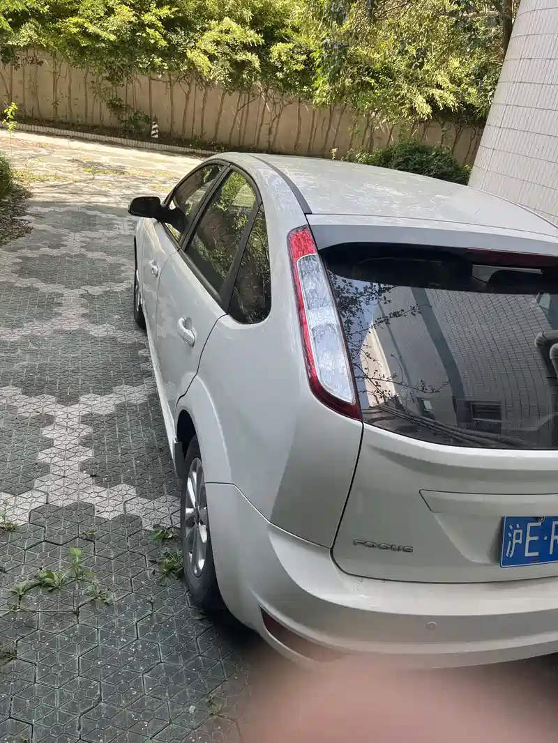

刚入手二手福克斯两厢,2011款1.8自动风尚版。
1、油耗高,油表指针肉眼能看到下来很快,开始打火转速高,约1000-1200转,室外温度25°有的,要过很久才下来到800转样子,城市道路行驶中发动机转速也会到3000转,但提速够快的
2、刹车有点硬,行程长,总感觉不能一下子刹停,跟车都不敢太近。
反正总感觉有点问题,咋解决啊!有上海的大神吗?介绍一下专业一点的修理厂。
