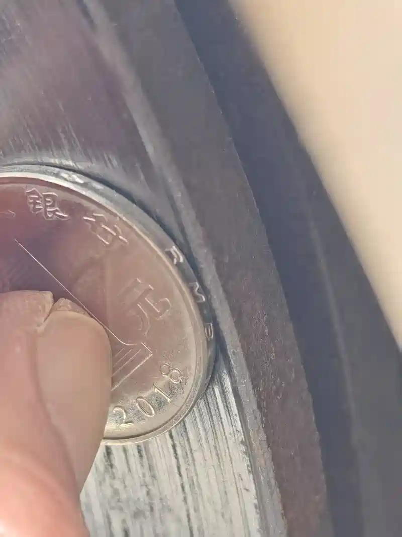

13年经典福克斯乞丐版 到现在92000公里 这个刹车盘是否要换了?

图片看刹车盘没有什么问题,磨损的并不是很严重,所以不需要进行更换。
正常来讲刹车盘用到15万公里以上都没什么大问题,只要是检查刹车片就行,刹车片的厚度低于5毫米就建议更换一下了。

福克斯跑了92000公里。根据图片中相关的状态来看,刹车盘是需要更换了。
第一,图片中车辆刹车盘的磨损相对还是比较严重的,建议是及时更换新的刹车盘,否则车辆在高速行驶,踩刹车容易出现抖动的现象。
第二,相关的刹车盘品牌可以选择博世或者是菲罗多的这两个品牌的质量都相当不错。

你这个刹车块看着磨损程度相对来说也是比较严重了,建议及时更换,这种在冬天或者下雨天可能会产生异响,其次制动效果相比于以前来说应该也会有一个明显的减弱,对驾驶安全是有一个明显的影响的,

根据你的问题、你这个凹槽那么深可以更换的出于安全考虑的话、已经达到极限位置了、万一出现问题不敢想、不要为了省几块

目前来看这个厚度不用换,但是十年多的车换一套也行

完全没有必要换,如果没有特别的刺耳异响,表面的沟痕也没有必要处理(有时候维修店会说帮你打磨)。
我之前开到15万公里,都没有更换,一点事都没有。
需要更换的是刹车片。厚度低于3mm可以考虑更换。

看起来还可以没必要换,但是盘面有磨痕下次更换刹车片时做一次光盘,再换上新的刹车片又可以行驶几万公里

07款第二代,里程近23万公里,刹车盘未换过。楼主这种情况只要刹车没有异响,不需更换或维修;如果心里实在过意不去,最多把刹车盘光一下就可以了
