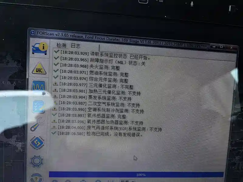

问 13年的12款福克斯上线OBD检测能过吗? 删除 推荐精华 置顶 取消置顶 关闭回复 打开回复 推荐编辑 楼主禁言 移动帖子 重置头像 操作记录 河东嘶吼 0浏览 · 2025-03-15 18:49· 发布于四川 不知道13年的12款福克斯上线OBD检测能过不。 举报 打开汽车之家 阅读体验更好 相关问题 更多 问后备箱锁问题 0回答 问福克斯1.0T三缸 0回答 问变速箱油多久换一次 0回答 问经典福克斯半轴坏了 0回答 问福克斯发电机 0回答 问经典福克斯右前轮油泥 0回答 全部回复 只看楼主 小伟杰 关禁闭 已屏蔽 雷克萨斯IS 您好,这边车辆如果说进期车辆需要年检的话,去之前使用诊断电脑读取一下发动机系统是否可以正常通讯的,然后再清洗一下喷油嘴以及三元催化器。正常只要发动机工作不抖动。那一般都是可以正常年检通过的,尾气排放这一边的话是没有问题的,去之前再确定一下你轮胎花纹以及全车灯光正常就行,尤其是刹车灯和转向灯。 2025-03-15 18:54 来自 回复 沙发 屏蔽此人 举报 删除 取消删除 禁言 重置头像 共有条对话 > 蓝冰i 关禁闭 已屏蔽 沃尔沃S90 上线之前打个吊瓶保养下,一般问题不大。即使不过,也可以维修后再免费检一次。 2025-03-15 19:08 来自广东 回复 板凳 屏蔽此人 举报 删除 取消删除 禁言 重置头像 共有条对话 > sade1979 关禁闭 已屏蔽 风骏5 没问题的,那个OBD还是比较好过的,11年产的车是不用检测OBD的,OBD检测主要针对发动机排放系统有大的问题才会提醒你处理,其他基本上都不影响审车。 2025-03-15 20:25 来自四川 回复 地板 屏蔽此人 举报 删除 取消删除 禁言 重置头像 共有条对话 > 半糖不加冰_ 关禁闭 已屏蔽 凯美瑞 没问题的,那个OBD还是比较好过的,11年产的车是不用检测OBD的,OBD检测主要针对发动机排放系统有大的问题才会提醒你处理,其他基本上都不影响审车。 2025-03-15 22:20 来自福建 回复 屏蔽此人 举报 删除 取消删除 禁言 重置头像 共有条对话 > 卡尔蔡司 关禁闭 已屏蔽 纳米06 如果图片内容是真实的,那么上线是过不了的,因为OBD检测就是看尾气相关的,三元催化之类的只要有故障码,肯定不行的。 2025-03-15 22:22 来自湖南 回复 屏蔽此人 举报 删除 取消删除 禁言 重置头像 共有条对话 > lvjun2020 关禁闭 已屏蔽 催化器,氧传感器,氧传感器加热,废气循环这4个,超过3个就过不到 2025-03-15 22:49 来自四川 回复 屏蔽此人 举报 删除 取消删除 禁言 重置头像 共有条对话 > cntjck 关禁闭 已屏蔽 小蚂蚁 13年的12款福克斯是国四标准的,上线检测OBD的项目有一些是不支持的,支持的项目只要是不存在故障码就可以通过。所以我觉得在上线前先清除掉历史的故障码的话应该就能过关了。 2025-03-16 05:21 来自天津 回复 屏蔽此人 举报 删除 取消删除 禁言 重置头像 共有条对话 > 芜湖车友0914855 关禁闭 已屏蔽 正常通过 2025-03-16 08:55 来自江苏 回复 屏蔽此人 举报 删除 取消删除 禁言 重置头像 共有条对话 > 购车推荐官_黄老师 关禁闭 已屏蔽 宋Pro 上线之前打个吊瓶保养下,一般问题不大。即使不过,也可以维修后再免费检一次。 2025-03-16 15:24 来自福建 回复 屏蔽此人 举报 删除 取消删除 禁言 重置头像 共有条对话 > dragstar 关禁闭 已屏蔽 我记得12款福克斯排放是国四的,后来国家调整后达到国五,但有些地方不承认。例如杭州 2025-03-16 17:14 来自浙江 回复 屏蔽此人 举报 删除 取消删除 禁言 重置头像 共有条对话 > 河东嘶吼 楼主 关禁闭 已屏蔽 福克斯 搞不多,不知道能不能过 2025-03-18 08:13 来自四川 回复 举报 删除 取消删除 禁言 重置头像 共有条对话 > 南通车友8698877 关禁闭 已屏蔽 同款,自动风尚。我上周日刚车检,一次性过。很简单。十年11万公里,7万多换过离合,换成LED刹车灯(车机经常报刹车灯故障,估计是LED电流问题,直接无视),装上自动大灯,安装并刷过定速。 2025-03-18 16:34 来自江苏 回复 屏蔽此人 举报 删除 取消删除 禁言 重置头像 共有条对话 > 心中的蓝色回忆 关禁闭 已屏蔽 福克斯 找Yellow牛300包过不香吗,非得自己去折腾 2025-04-03 16:24 来自广东 回复 屏蔽此人 举报 删除 取消删除 禁言 重置头像 共有条对话 > 一个大鱼 关禁闭 已屏蔽 12款福克斯自动,偶尔提示过 变速故障,但是目前正常开,OBD扫描能过吗 2025-09-09 09:20 来自河北 回复 屏蔽此人 举报 删除 取消删除 禁言 重置头像 共有条对话 > 陕西福研社 关禁闭 已屏蔽 福克斯 可以过,很简单,没啥问题自己去就过了。有点问题找黄牛,包解决 2025-09-09 09:26 来自陕西 回复 屏蔽此人 举报 删除 取消删除 禁言 重置头像 共有条对话 > 还想在主楼增加内容?点击续写主楼内容 登录 参与更多互动 发表回复 打开App,查看更多评论 首 页 上一页 下一页 末 页 跳 转 取 消 还想在主楼增加内容?点击续写主楼内容 登录 参与更多互动 系统故障 发表回复 图片最多上传9张 微信好友 微信朋友圈 新浪微博 QQ好友 QQ空间 取消 相关推荐 加载中
