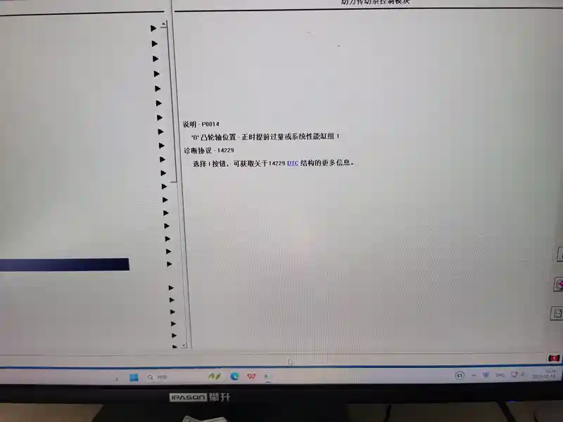

正时链条故障,维修费用两千多,有车友维修过吗?
zhang666
0浏览 · 2025-03-10 15:26· 发布于陕西
这个故障码怎么处理合适?问了下四s说是要更换正时链条等一套 维修费大概二千多  有维修过的车友吗?
优质解答
小伟杰 关禁闭 已屏蔽
雷克萨斯IS
您好,你这个看故障码的话主要是正时这一边的问题,正时这边建议控制在8~10万km左右需要进行更换一次,目前这个故障码的话如果说无法清除,可以先检查一下凸轮轴位置传感器以及正时的可变电磁阀有没有问题,没有问题的话,需要考虑进行更换,可以选择在外面综合修理厂更换处理,更换的话大概价格在1000多块钱可以搞定。
2025-03-10 15:34 来自贵州 回复
钦差2 关禁闭 已屏蔽
启辰D60
如果是正时链条出现问题的话是不可能正常启动的,最有可能出现问的是凸轮轴传感器出现问题了,检查或更换传感器就能解决问题。
2025-03-10 16:04 来自河南 回复
苏州12款福克斯 关禁闭 已屏蔽
福克斯
4s店肯定贵,建议找找本地福特专修看看
