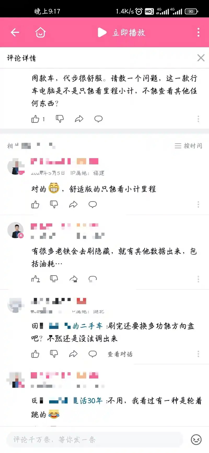

低配福克斯怎么刷行车电脑显示油耗? 删除 取消推荐 置顶 取消置顶 关闭回复 打开回复 推荐编辑 楼主禁言 移动帖子 重置头像 操作记录 煎饼果子配烤冷面 0浏览 · 2025-03-06 21:19· 发布于福建 想要低配福克斯行车电脑显示油耗什么的怎么刷啊,有人知道怎么搞吗? 举报 打开汽车之家 阅读体验更好 相关问题 更多 问这种缸壁磨损要处理么 0回答 问变速箱油多久换一次 0回答 问经典福克斯半轴坏了 0回答 问胎压多少合适 0回答 问想加入福克斯车友群 0回答 问1.5t福克斯 0回答 全部回复 只看楼主 杨FleXRay 关禁闭 已屏蔽 宝骏730 你好,车辆低配的福克斯行车电脑油耗进行这个刷鞋的话,这个可以通过车辆专用电脑进行这个开通数据,使用专用电脑对仪表数据进行这个修改,就相当于这个大众刷隐藏一样,把这个隐藏功能给他开通起来就可以需要把车辆开到当地的4S店,通过4S店的专用电脑连接车辆,读取一下仪表版本数据看一下仪表数据带不带这个隐藏功能,如果带的话可以进行开通修改一下编码开通一下就可以了然后通过这个仪表盘上面的按键进行按压,选择显示百公里综合油耗 2025-03-06 21:27 来自浙江 回复 沙发 屏蔽此人 举报 删除 取消删除 禁言 重置头像 共有条对话 > 杨FleXRay 关禁闭 已屏蔽 宝骏730 你好,车辆低配的福克斯行车电脑油耗进行这个刷鞋的话,这个可以通过车辆专用电脑进行这个开通数据,使用专用电脑对仪表数据进行这个修改,就相当于这个大众刷隐藏一样,把这个隐藏功能给他开通起来就可以需要把车辆开到当地的4S店,通过4S店的专用电脑连接车辆,读取一下仪表版本数据看一下仪表数据带不带这个隐藏功能,如果带的话可以进行开通修改一下编码开通一下就可以了然后通过这个仪表盘上面的按键进行按压,选择显示百公里综合油耗 2025-03-06 21:27 来自浙江 回复 沙发 屏蔽此人 举报 删除 取消删除 禁言 重置头像 共有条对话 > hhmyl 关禁闭 已屏蔽 需要把方向盘上增加一个多功能按键才能刷的,很容易。论坛里找教程吧 2025-03-07 08:21 来自河北 回复 板凳 屏蔽此人 举报 删除 取消删除 禁言 重置头像 共有条对话 > 天津车友4162173 关禁闭 已屏蔽 加装多功能按键,elm327可以刷隐藏功能,我刷了平均油耗,瞬时油耗,定速巡航,锁车鸣笛,已经用了好几年了非常实用。论坛有教程可以搜下 2025-03-07 11:04 来自天津 回复 地板 屏蔽此人 举报 删除 取消删除 禁言 重置头像 共有条对话 > 半岛泉 关禁闭 已屏蔽 福克斯 换多功能方向盘,然后刷仪表固件,就可以了 2025-04-01 09:49 来自辽宁 回复 屏蔽此人 举报 删除 取消删除 禁言 重置头像 共有条对话 > 到此为止8844 关禁闭 已屏蔽 福克斯 方向盘盖跟开关192块 刷机线39块 刷机自己刷 2025-06-08 23:49 来自中国澳门 回复 屏蔽此人 举报 删除 取消删除 禁言 重置头像 共有条对话 > 光头强先生 关禁闭 已屏蔽 闲鱼上买个多功能方向盘,然后刷电脑,连定速巡航都刷出来了,多方便。全部下来也就是1000块之内 2025-06-09 16:14 来自河南 回复 屏蔽此人 举报 删除 取消删除 禁言 重置头像 共有条对话 > 还想在主楼增加内容?点击续写主楼内容 登录 参与更多互动 发表回复 打开App,查看更多评论 首 页 上一页 下一页 末 页 跳 转 取 消 还想在主楼增加内容?点击续写主楼内容 登录 参与更多互动 系统故障 发表回复 图片最多上传9张 微信好友 微信朋友圈 新浪微博 QQ好友 QQ空间 取消 相关推荐 加载中
