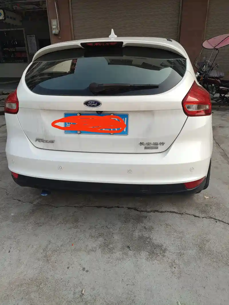

求解17年新福克斯1.0T烧火花塞问提 删除 取消推荐 置顶 取消置顶 关闭回复 打开回复 推荐编辑 楼主禁言 移动帖子 重置头像 操作记录 之家车友1074511 0浏览 · 2025-03-03 10:46· 发布于湖南 求解17年新福克斯1.0T烧火花塞问题 每年冬天气温只有几度的时候烧二缸火花塞 换一个到第二年冬天又不行了 二缸我已经换了四个了 请各位大神指点 举报 打开汽车之家 阅读体验更好 相关问题 更多 问福克斯动力肉 0回答 问福克斯327 0回答 问金典福克斯怠速问题 0回答 问多久换轮胎一次的 0回答 问车友们帮帮忙! 0回答 问自己更换阅读灯总成 0回答 全部回复 只看楼主 山东的小伙 关禁闭 已屏蔽 宝骏560 福克斯出现烧火花塞的现象,相关原因如下。第一就是车辆的发动机内部积碳过多导致的这种现象,这个建议清理一下积碳。第二点火线圈本身有问题导致的这种现象可以把一缸和二缸的点火线圈倒换一下,继续观察。第三就是车辆的喷油嘴有问题,喷油量过大导致的这种现象需要更换新的喷油嘴。 2025-03-03 10:48 来自山东 回复 沙发 屏蔽此人 举报 删除 取消删除 禁言 重置头像 共有条对话 > 山东的小伙 关禁闭 已屏蔽 宝骏560 福克斯出现烧火花塞的现象,相关原因如下。第一就是车辆的发动机内部积碳过多导致的这种现象,这个建议清理一下积碳。第二点火线圈本身有问题导致的这种现象可以把一缸和二缸的点火线圈倒换一下,继续观察。第三就是车辆的喷油嘴有问题,喷油量过大导致的这种现象需要更换新的喷油嘴。 2025-03-03 10:48 来自山东 回复 沙发 屏蔽此人 举报 删除 取消删除 禁言 重置头像 共有条对话 > 山东的小伙 关禁闭 已屏蔽 宝骏560 我要申诉 本楼已被删除 查看回帖内容查看操作记录 2025-03-03 10:48 来自山东 板凳 屏蔽此人 删除 取消删除 禁言 重置头像 共有条对话 > 小伟杰 关禁闭 已屏蔽 雷克萨斯IS 你好、你这种情况如果说频繁烧掉二缸的火花塞,需要检查一下你的点火线圈有没有问题、还有就是建议你把缸内活塞环的积碳进行清理一下,这边有没有火花塞拆卸下来的照片有的话拍过来我看一下。 2025-03-03 10:49 回复 地板 屏蔽此人 举报 删除 取消删除 禁言 重置头像 共有条对话 > 大胖橘分橘 关禁闭 已屏蔽 燃油泵内部调压阀失效导致燃油压力过高、混合气过浓。未完全燃烧的燃油会在火花塞上堆积形成碳化物,影响火花塞正常工作。 2025-03-03 10:51 回复 屏蔽此人 举报 删除 取消删除 禁言 重置头像 共有条对话 > 合肥车友Pengswen 关禁闭 已屏蔽 风云 应该是出现失火故障…换了火花塞当时好了,跑一段时间系统学习识别过来了故障依旧…天气冷,失火故障越频发。夏天就没有故障…这是发动机燃烧系统故障,混合气浓度失准引起的故障。建议测试发动机燃烧状况,看看混合气实际状态,通过测试数据分析诊断,再对症维护。可以把测试数据发给我帮你看看(如图所示)… 2025-03-04 18:12 来自安徽 回复 屏蔽此人 举报 删除 取消删除 禁言 重置头像 共有条对话 > 还想在主楼增加内容?点击续写主楼内容 登录 参与更多互动 发表回复 打开App,查看更多评论 首 页 上一页 下一页 末 页 跳 转 取 消 还想在主楼增加内容?点击续写主楼内容 登录 参与更多互动 系统故障 发表回复 图片最多上传9张 微信好友 微信朋友圈 新浪微博 QQ好友 QQ空间 取消 相关推荐 加载中
