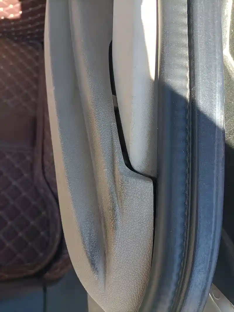

问 12款福克斯两箱后备箱盖板缝隙开裂,自己怎么修? 删除 推荐精华 置顶 取消置顶 关闭回复 打开回复 推荐编辑 楼主禁言 移动帖子 重置头像 操作记录 赤峰车友1712337 0浏览 · 2025-02-24 15:00· 发布于内蒙古 12款福克斯 两箱 后备箱盖板 缝隙开裂 自己怎么弄 举报 打开汽车之家 阅读体验更好 相关问题 更多 问四缸福克斯换火花塞 0回答 问购车都有什么补贴 0回答 问请教个刹车油的问题 0回答 问近光灯泡坏了 0回答 问求助,喷油嘴,音响 0回答 问12款福克斯休眠电流 0回答 全部回复 只看楼主 山东的小伙 关禁闭 已屏蔽 宝骏560 图片中后备箱盖板位置缝隙大,相关的处理方法如下。第一,自己处理,可以稍微用力的往里拍一下看一下是不是里面的卡扣松动,或者是卡子脱位导致的这种现象用力拍,应该可以拍进去。第二,如果解决不了,这个要把装饰板拆掉,看一下里面相关的卡扣是否脱落,如果卡扣损坏或者脱落更换新的卡扣就可以了。 2025-02-24 15:03 来自山东 回复 沙发 屏蔽此人 举报 删除 取消删除 禁言 重置头像 共有条对话 > 偷油的不一定是老鼠 关禁闭 已屏蔽 这个如果想要修的话只能是用胶水粘一下,只要内饰板没有发生变形,一般效果都是可以的,就用普通的3M胶水或者AB胶就可以了,不过可能后续的寿命不如原厂的状态,因为没有原厂的高温环境 2025-02-24 15:05 来自河北 回复 板凳 屏蔽此人 举报 删除 取消删除 禁言 重置头像 共有条对话 > cntjck 关禁闭 已屏蔽 小蚂蚁 看图片你这是这块盖板自身整体受热胀冷缩影响有些变形了,自身的卡扣也卡不住了。我觉得一个是的天气转暖的时候你再把卡扣推回去也就卡住了,另一个是整体拿下来调调版型再试着插回去估计也就差不多盖住那个缝隙了。 2025-02-24 15:49 来自天津 回复 地板 屏蔽此人 举报 删除 取消删除 禁言 重置头像 共有条对话 > 小邋遢oi 关禁闭 已屏蔽 雅阁 卡扣掉了,拍打拍打按一按看看能不能装回去 2025-02-27 01:24 来自吉林 回复 屏蔽此人 举报 删除 取消删除 禁言 重置头像 共有条对话 > 还想在主楼增加内容?点击续写主楼内容 登录 参与更多互动 发表回复 打开App,查看更多评论 首 页 上一页 下一页 末 页 跳 转 取 消 还想在主楼增加内容?点击续写主楼内容 登录 参与更多互动 系统故障 发表回复 图片最多上传9张 微信好友 微信朋友圈 新浪微博 QQ好友 QQ空间 取消 相关推荐 加载中
