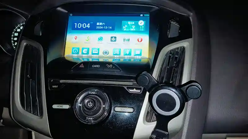

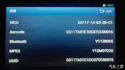

2012款新福克斯,以前安装的导航型号是飞_歌_6117A01E1,现在不断绿屏白屏切换重启,有时一直循环重启不进入界面,有时重启三四次才能进入系统。进入系统后各种功能一切正常。
问:
1.重启一般是什么问题?硬件的还是软件的?重新刷机系统能不能解决?

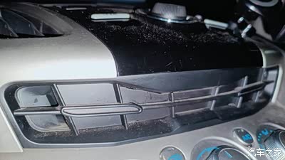

2.如果想更换,请问底部的挡板怎么拆?

前面面板一整块拿出来的,跟出风口一起,我早就换了九寸屏,用起来舒服多了,那个飞歌屏不咋地,系统也不太行,坏了就换,没啥价值。

那钳子,垫个布子,用力就拔下来了。然后你就随便换

2)拆这个板子很容易,用一字螺丝刀撬边缘就可以撬开,不用担心撬坏,塑料都有很好的弹性。然后用T10螺丝刀拆,里面有两颗螺丝。然后就可顺利拆导航了。
