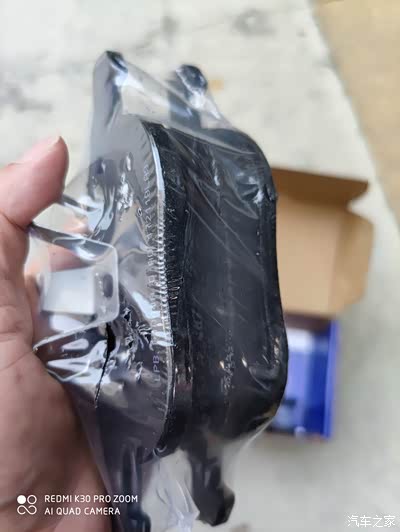

福克斯1.8手动低配刹车软,换了刹车片还是刹不住,咋整? 删除 取消推荐 置顶 取消置顶 关闭回复 打开回复 推荐编辑 楼主禁言 移动帖子 重置头像 操作记录 劉帥5061 0浏览 · 2024-11-16 11:54· 发布于河北 大家好!11年的看福克斯,1.8手动低配的,感觉刹车很软,换了两个前刹车片,还是很差,刹不住,,怎么能彻底解决这个问题? 举报 打开汽车之家 阅读体验更好 相关问题 更多 问请教个刹车油的问题 0回答 问这些故障灯一起亮了 0回答 问车友们帮帮忙! 0回答 问21款福克斯电流声 0回答 问22款二手还有吗? 0回答 问关于ABS泵更换 0回答 全部回复 只看楼主 Autodoktor 关禁闭 已屏蔽 宝来 更换刹车片之后,建议行驶500公里左右,磨合磨合刹车片和刹车盘的间隙,然后才能达到巅峰的状态。如果行驶几百公里之后,还是刹车软没有改善,建议检查一下四个轮的制动分泵是否有轻微的渗漏,如果分泵没有渗漏的话,有可能是制动总泵故障导致的刹车软。 2024-11-16 11:58 来自内蒙古 回复 沙发 屏蔽此人 举报 删除 取消删除 禁言 重置头像 共有条对话 > 小卢弟 关禁闭 已屏蔽 阳光 你好,刹车片换了行程还是不行的话有时间刹车油看下水分是否过大,正常刹车油含水大也会出现这种情况的,还有就是刹车总泵泄压压力异常同样会出现刹车软刹车行程长,正常是这两个方面导致的 2024-11-16 11:58 来自河南 回复 板凳 屏蔽此人 举报 删除 取消删除 禁言 重置头像 共有条对话 > 起步到红线 关禁闭 已屏蔽 起亚K3 刹车油没问题的话建议换铁的刹车片 耐磨 刹车效果好 就是会掉粉 比陶瓷刹车片刹车效果好一点点 2024-11-16 12:09 来自江苏 回复 地板 屏蔽此人 举报 删除 取消删除 禁言 重置头像 共有条对话 > 伊利丹1 关禁闭 已屏蔽 福克斯 新换的片和盘接触面检查了吗?不一定百分之百贴合的,这就导致刹车效果变差,需要磨合一段时间才行,需要效果好换低金属刹车片和盘一起换了。 2024-11-16 13:03 回复 屏蔽此人 举报 删除 取消删除 禁言 重置头像 共有条对话 > 卡尔蔡司 关禁闭 已屏蔽 纳米06 刹车软检查刹车油和分泵,这又不是刹车片的事儿,该换油就换,空气要排干净。 2024-11-16 13:07 来自湖南 回复 屏蔽此人 举报 删除 取消删除 禁言 重置头像 共有条对话 > sade1979 关禁闭 已屏蔽 风骏5 这个要看制动距离,主要是看两边刹车的制动效果是不是一直,有无刹车单边的情况,主要考虑的是刹车分泵以及总泵的问题,如果排除掉刹车总泵,分泵、以后试车看刹车的制动距离和是否单边。 2024-11-16 18:24 来自四川 回复 屏蔽此人 举报 删除 取消删除 禁言 重置头像 共有条对话 > 宿一宵 关禁闭 已屏蔽 十多年 , 刹车碟也該換了 2024-11-16 22:10 来自广东 回复 屏蔽此人 举报 删除 取消删除 禁言 重置头像 共有条对话 > 系系鞋带 关禁闭 已屏蔽 马自达6 看看刹车油 2024-11-17 17:33 来自吉林 回复 屏蔽此人 举报 删除 取消删除 禁言 重置头像 共有条对话 > 爱洗节气门 关禁闭 已屏蔽 标致307 刹车片换摩擦力大的 刹车油也换好一点的 收一套16寸的轮毂 这个原厂15的确实不行 2024-11-21 11:29 来自陕西 回复 屏蔽此人 举报 删除 取消删除 禁言 重置头像 共有条对话 > 萧少MO 关禁闭 已屏蔽 刹车片换了什么的?牌子?? 2024-11-22 01:36 来自广东 回复 屏蔽此人 举报 删除 取消删除 禁言 重置头像 共有条对话 > lwx750 关禁闭 已屏蔽 福克斯 原厂刹车片很容易掉粉,我换了这个,比原厂的好用。 2024-11-22 09:35 来自广西 回复 屏蔽此人 举报 删除 取消删除 禁言 重置头像 共有条对话 > 4wdttb6p 关禁闭 已屏蔽 刹车真空压力小,重点检查刹车单向阀,我换了刹车片,油都不行,卖车前换了好了哈哈 2025-08-29 13:06 来自新疆 回复 屏蔽此人 举报 删除 取消删除 禁言 重置头像 共有条对话 > 东莞车友1845638 关禁闭 已屏蔽 升级刹车总泵,加大刹车制动力度,换划线刹车盘,换大牌刹车片 2025-09-11 11:09 来自广东 回复 屏蔽此人 举报 删除 取消删除 禁言 重置头像 共有条对话 > 发现99 关禁闭 已屏蔽 福克斯 我要申诉 本楼已被删除 查看回帖内容查看操作记录 2025-10-09 19:00 来自广东 屏蔽此人 删除 取消删除 禁言 重置头像 共有条对话 > 还想在主楼增加内容?点击续写主楼内容 登录 参与更多互动 发表回复 打开App,查看更多评论 首 页 上一页 下一页 末 页 跳 转 取 消 还想在主楼增加内容?点击续写主楼内容 登录 参与更多互动 系统故障 发表回复 图片最多上传9张 微信好友 微信朋友圈 新浪微博 QQ好友 QQ空间 取消 相关推荐 加载中
