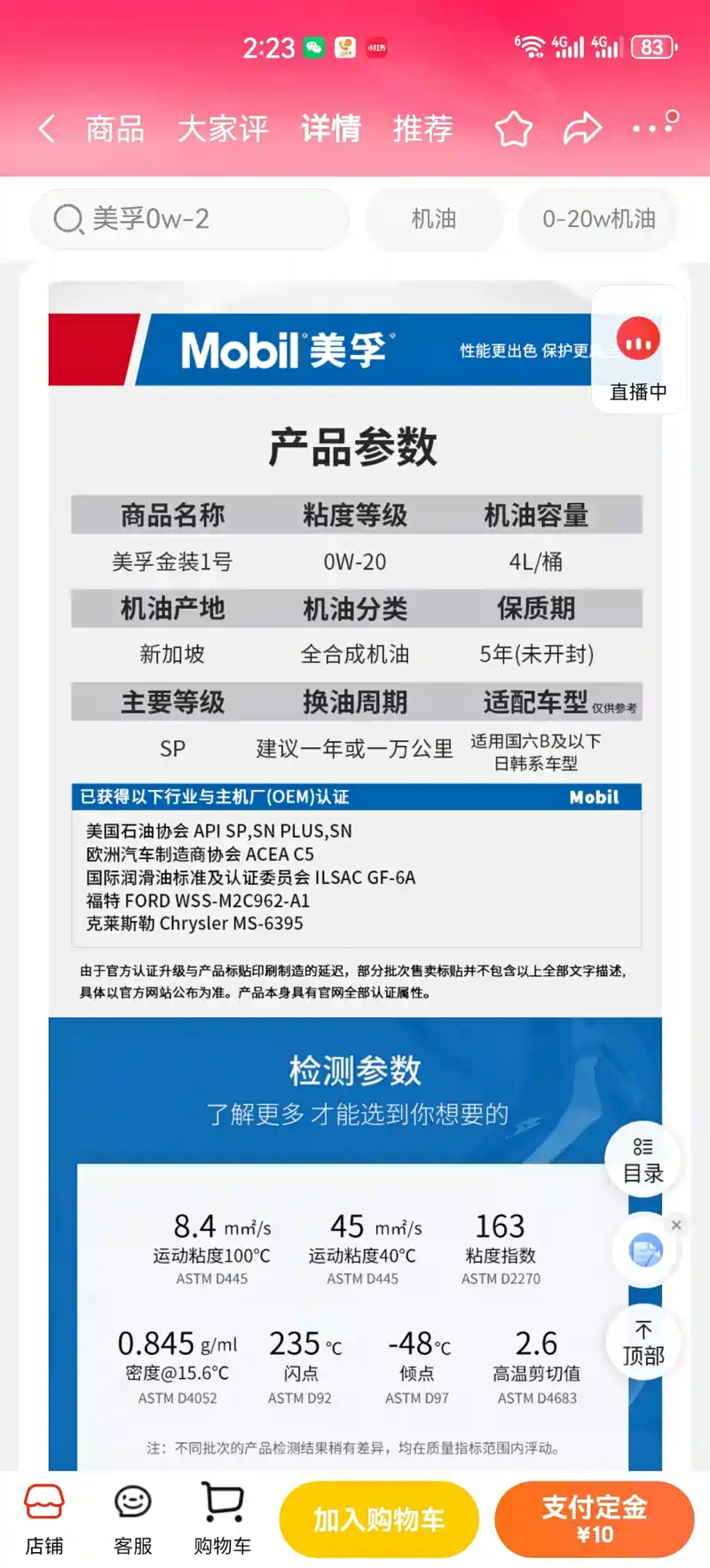

大神们,车辆9w多公里,两种美孚机油适合吗?

建议按照官方推荐使用5W20,如果找不到5W20,用0W20也可以,0W30粘度太高不太推荐使用。

我觉得19年的福克斯,又已经跑了9万公里,完全可以使用30的机油了,上面两种中0w20的机油已经因为粘稠度太稀不适用这辆车了嗯,所以如果是我的话我选那个0W30的机油。
