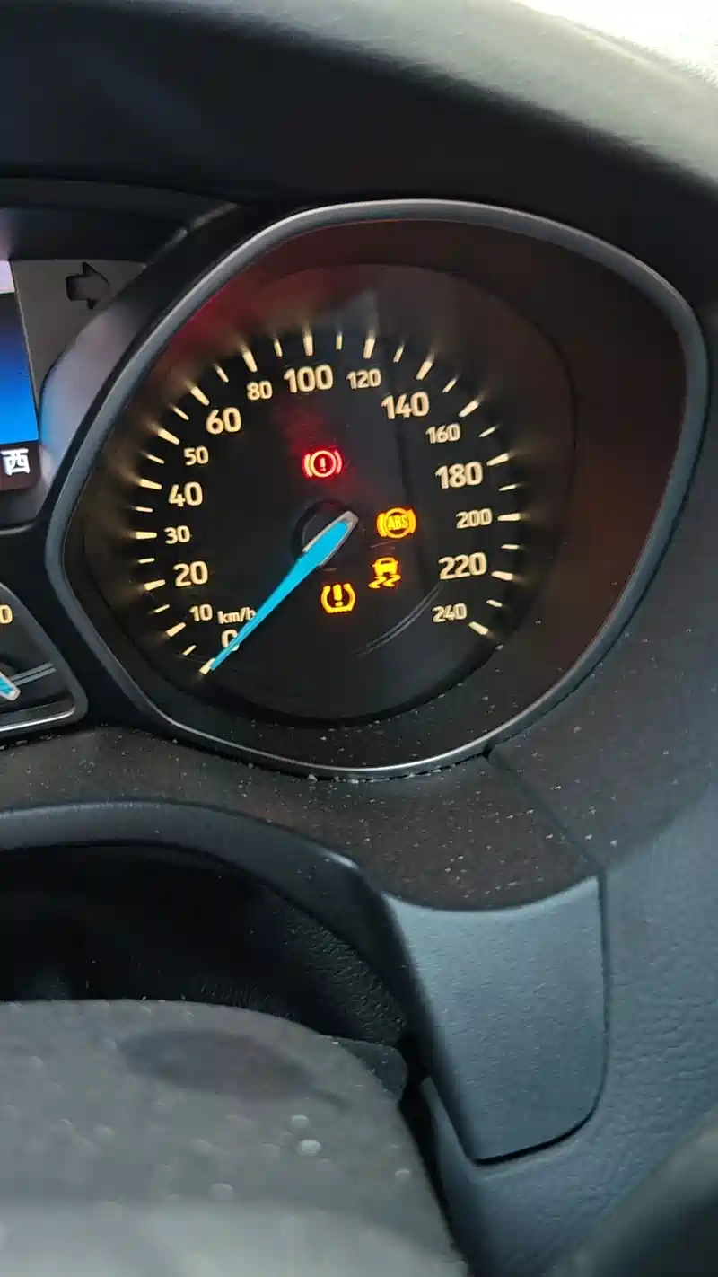

大佬们我这是怎么回事?
转山1601
0浏览 · 2024-08-12 17:41· 发布于广东
abs,坡道辅助,低速安全系统全爆了

找个修理厂用电脑读下数据,大概率后轮轴头abs传感器坏了。小毛病,要不换总成,300元,要不换传感器,这个便宜,但听修车师傅说一体的,只能换总成。

纳米06
大概率是轮速传感器故障,当然也有可能是涉水行驶了,最近如果有大雨天气可能就是进水导致的。
去接电脑看故障码就知道具体是哪个轮子了,换一个也就几十百把块。

之家车友5466493 关禁闭 已屏蔽
刚换,4S店修的,好像490元。

鱼丸粗面OOF 关禁闭 已屏蔽
福克斯
如果是报故障U3000的话,就是ABS泵烂了,
