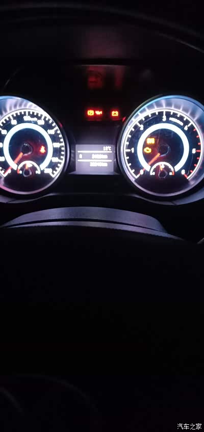

    麒玲t7本人2018年2月买车,到现在半年,8千公里,出现了几次油门踩到底就80码,一个面包车都超不过,高速上坡60码,反应几次都说去找售后,售后说开去检查,车买来半年,有一个月都在修理部,无言以对,修理部人在车第一次保养实时说电子油门踏板有问题给我换了,说是车本身的问题,不知道发这个贴有没有用,我们农民卖个车不容易,明天我想把车的所有证件拍照发出来,希望买车的朋友都看看,这品牌是咋打出来的,为了信息属实我把我的车牌写出来供大家参考新m20e63拜托大家转发,我实在不知道怎么办了

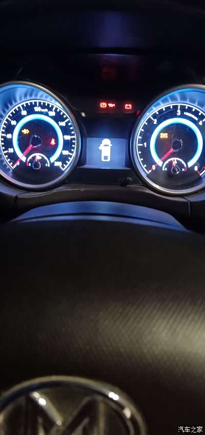

      我的也是 从买回来没多久 就出现了 今天都开不走了 发动机只能转1000转

      看你车多大排量的,最高80一般是限扭了,正常是DPF堵塞炭载量超标了,可以手工再生试一下
