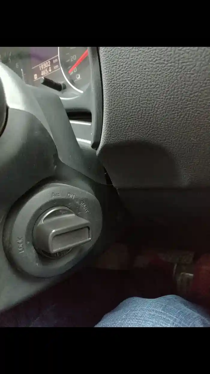

问 求救,点火开关拧不动,怎么回事?智能钥匙就在旁边
震三界
0浏览 · 2017-11-22 14:29
求救,点火开关拧不动,怎么回事?智能钥匙就在旁边,已经好了,奇怪,换了个人就打着了

1.方向盘是否锁死,若是,将点火开关轻轻扭动的同时,左右转动一下方向盘
2.若还是不行,使用智能钥匙中的机械钥匙,将机械钥匙插入点火开关内,转动点火开关

要是停车需要挂入P档

看看挡位挂好没有

按住在拧,方向盘不会锁死 只要按住开关方向盘就会自动打开  看一下档是不是在D档或者R档,要是在这两个当上就拧不动

晃下方向盘再拧

旋钮往里按一下

我的也有两次没有反应,回位后再打火又好了,可能是没有感应到钥匙。

往里压再旋转打火
