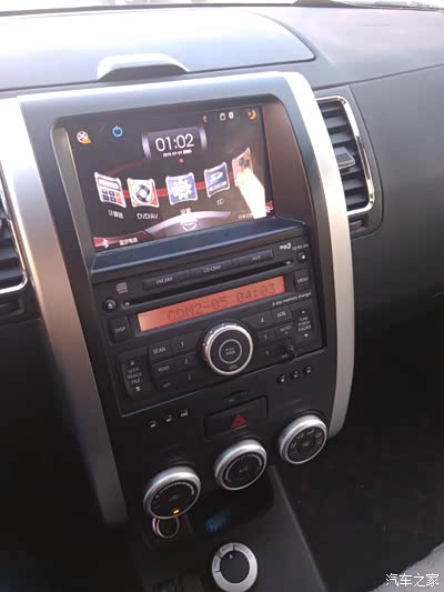

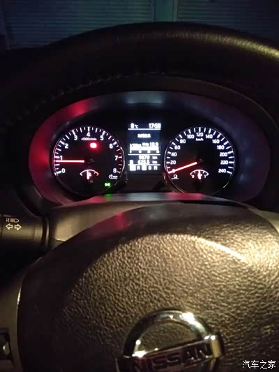

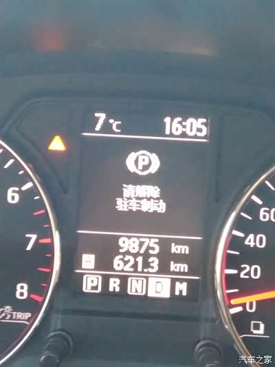

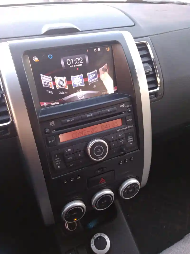

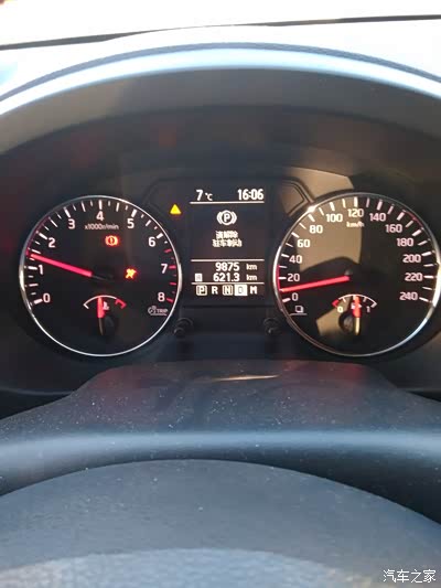

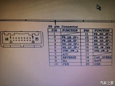

求救 求救 MX6改加装富威导航和奇骏CD机 报警 那里出了问题??
换上原车导航就没问题也不报错 是不是奇骏CD机不兼容 还是需要修改一下CD机的那根线?
坐等解答 谢谢车友们
优质解答
517单车 关禁闭 已屏蔽
坏人有好报888 2017/11/04 17:07:53 发表在 主楼
求救 求救 MX6改加装富威导航和奇骏CD机 报警 那里出了问题??换上原车导航就没问题也不报错 是不是奇骏CD机不兼容 还是需要修改一下CD机的那根线?坐等解答 谢谢车友们
把20针的主插头上的第10脚PKB直接断开就可以了,记得10脚应该是挨着黄色粗线那一端。

奔驰GLK级
你挂D档,然后拉手刹肯定报警啦,这同你导航没关系
没拉手刹
2017-11-04 17:56 回复
张家口车友9566066 楼主 关禁闭 已屏蔽
517单车 2017/11/04 18:26:43 发表在 7楼
太谢谢了
2017-11-04 19:15 回复

zt_215 关禁闭 已屏蔽
解除驻车制动和你导航有啥关系
zt_215 2017/11/04 23:44:52 发表在 10楼
解除驻车制动和你导航有啥关系
和导航没关系和CD有关系
