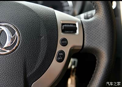

1ON/OFF按扭――巡航(cruise)控制开关
功能当按ON/OFF按扭时巡航主指示灯亮巡航控制系统工作等待接受定速控制各种操作
功能再次按ON/OFF按扭时巡航主指示灯灭巡航控制系统被关闭
2SET/COAST按扭――车速设置/减速控制开关(于40Km/H时允许)
功能当行驶时按SET/COAST按扭设定当时车速巡航设定指示灯亮松油门后按设定速度行驶
功能在巡航时再次按SET/COAST按扭时每次以1.6Km/H减速度
功能在巡航时按住放车速会慢慢降
3RES/ACCEL按扭――加速设置/加速控制开关(于40Km/H时允许)
功能在巡航时按RES/ACCEL按扭每次以1.6Km/H增加速度
功能在巡航时按住放车速会断增加
功能在巡航时按CANCEL按扭将暂时停止巡航再按RES/ACCEL按扭汽车会急加速至刚在巡航时速度(例如汽车巡航速度为100Km/H当按CANCEL按扭后汽车进入滑行减速状态只要车速于40Km/H之前按RES/ACCEL按扭汽车会急加速至刚在巡航时100Km/H速度这种操作谨慎使用)
4CANCEL按扭――停止巡航速度开关
介绍使用方法供家参考
