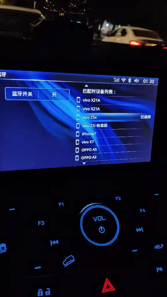

问 手机蓝牙连接车载设备成功但是都没声音 删除 推荐精华 置顶 取消置顶 关闭回复 打开回复 推荐编辑 楼主禁言 移动帖子 重置头像 操作记录 光头_墙 0浏览 · 2020-01-08 17:33 显示已经连接成功,但是放不了音乐。这是怎么回事呢?各位大侠。 举报 打开汽车之家 阅读体验更好 相关问题 更多 问Dx7急加速顿挫。 0回答 问电子手刹报故障 0回答 问2800转响 0回答 全部回复 只看楼主 你最棒棒棒 关禁闭 已屏蔽 雅阁 楼主,关于这个问题,建议您看看您的车辆使用说明书,看看那个上面是不是有说明呢。 2020-01-08 17:34 回复 沙发 屏蔽此人 举报 删除 取消删除 禁言 重置头像 共有条对话 > 问答人工14 关禁闭 已屏蔽 您好,1、先检查你的手机音量是不是关闭着的,请把手机音量打开。,再检查一下车载导航仪的音量是不是开启的,再看一下手机是不是与蓝牙连接上了。2、如果上述没有问题的话,是因为部分车载蓝牙连接后,如果车载未处于蓝牙媒体音频播放界面,仍会播放上次媒体音频源,导致了播放音乐出现无声现象。3、建议将车载切换到蓝牙媒体音频界面上再连接手机蓝牙。如果只是音乐无声的话,也不排除个别应用个别版本存在问题,建议更新各应用至最新版本,或者尝试使用其他应用对比。 2020-01-08 17:35 回复 板凳 屏蔽此人 举报 删除 取消删除 禁言 重置头像 共有条对话 > 恭喜发大财 关禁闭 已屏蔽 手机和车子的声音都要开起来 2020-01-08 18:54 回复 地板 屏蔽此人 举报 删除 取消删除 禁言 重置头像 共有条对话 > 风雨无阻666688 关禁闭 已屏蔽 MG4 车机设置成蓝牙播放就可以了,我把蓝牙播放设置了快捷键 2020-01-10 22:13 回复 屏蔽此人 举报 删除 取消删除 禁言 重置头像 共有条对话 > 还想在主楼增加内容?点击续写主楼内容 登录 参与更多互动 发表回复 打开App,查看更多评论 首 页 上一页 下一页 末 页 跳 转 取 消 还想在主楼增加内容?点击续写主楼内容 登录 参与更多互动 系统故障 发表回复 图片最多上传9张 微信好友 微信朋友圈 新浪微博 QQ好友 QQ空间 取消 相关推荐 加载中
