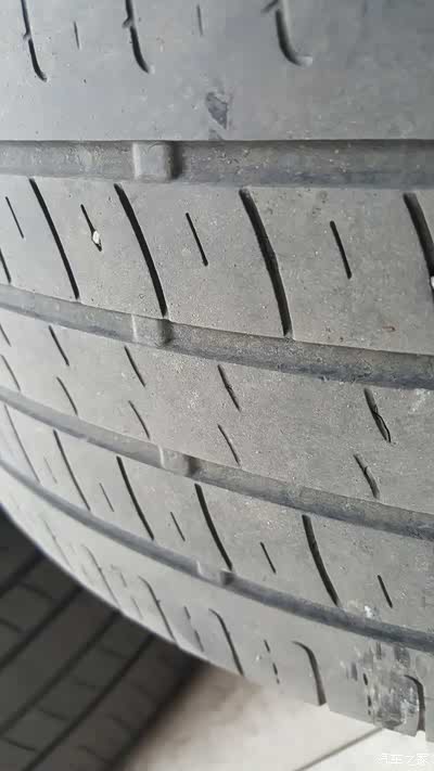

后胎磨损严重,但很整齐。
后轮胎很整齐的磨损,但前胎没有明显磨损。

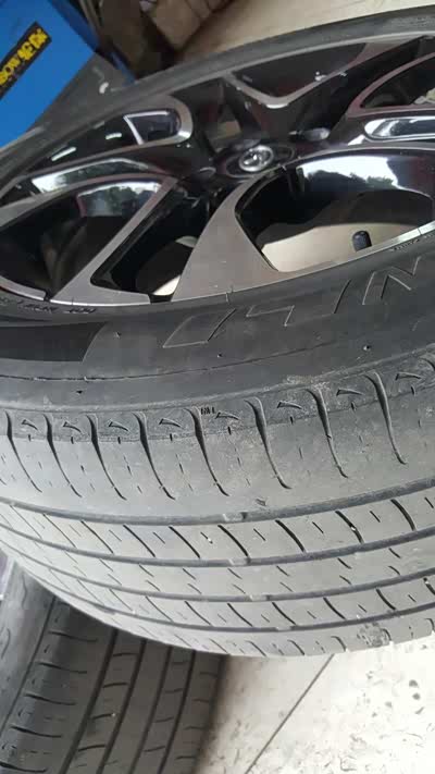

东南DX7凯旋版,车子已行驶一万七仟公里,最近才发现,后面两个轮胎磨损严重,磨损很整齐,是整个胎面磨损,但是前面两个轮胎磨损却没有发现明显的磨损。去了好几个地方检测,四轮定位没有问题,谁知道这是怎么回事?

后轮异常磨损的现象比较多,磨损严重的主要是轮胎的内侧,而且磨损后的轮胎胎噪比较大,磨损越严重胎噪越大,2万公里就换轮胎确实不合常理,而且轮胎又价值不菲,所以发现后轮偏磨一定不能忽视。
后轮轮胎偏磨大都发生在独立悬架的车上,意思就是说后轮的定位数据是可调的,所以在出现车轮异常磨损之后一定要赶紧去专业的维修店做四轮定位,不然时间一长随时会有爆胎的可能,危及生命。
像这种情况除了做四轮定位别无他法,如果仅仅是换新的轮胎,数据没有调回来,那么要不了多久轮胎又会变成那样,治标不治本。
后轮吃胎说明后轮定位参数发生变化如轴距、后轮前束,一般原因是轴管或摆臂变形引起的。可以通过测量和调整轴距、后轮前束解决,如果超差需更换相应配件。

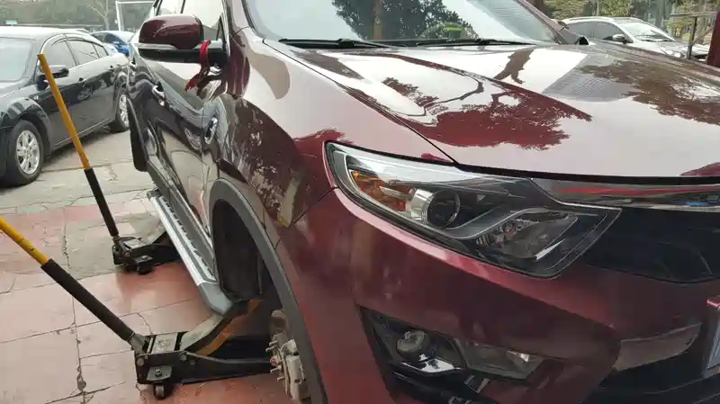

    又重新检查过了,后轮前束、倾角数据全部正确,你说的摆臂胶套余量问题,有空再去查查。
    15日那天,把前轮换到后面,前面新买了一对邓禄普PT3轮胎。

    后轮胎没有偏磨,是整个胎面很整齐的磨损。四轮定位数据正常。

    现在怎么样?有改善吗?我的也是这个问题,4万5了,速度80时就听到后面嗡嗡嗡的噪音,4S说是正常磨损。我回来后把左后调左前,左前调右后,右后调右前,右前调左后。现在到60码嗡嗡嗡的噪音就从前面发出来了,后轮没有噪音了。但是为什么后轮磨损严重?都是说方向轮会磨损的严重一些啊!可是我们车的方向轮反而磨损不太严重!
