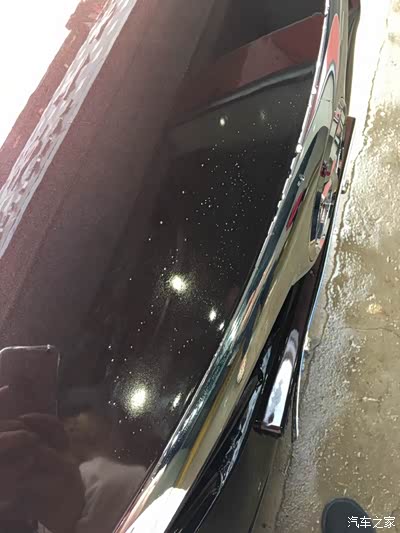

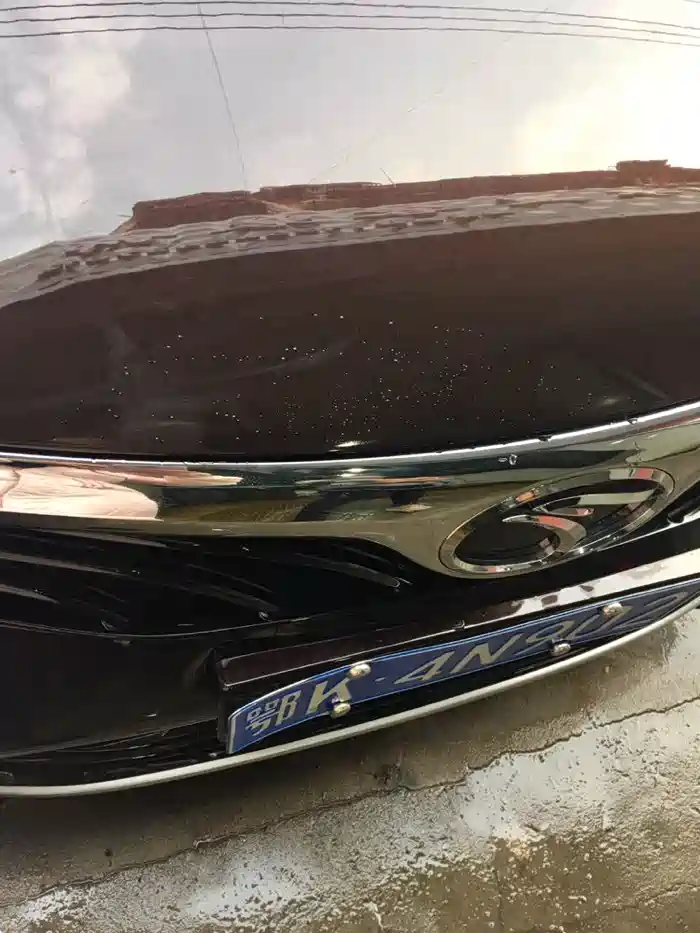

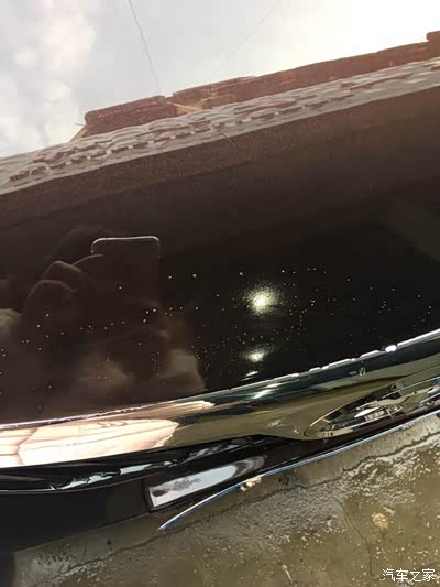

上个月中旬做的钣金喷漆。两天后把车开回来一直放车库里没开。今天去看车,发现做油漆的地方多了好多气泡,这个要怎么弄???

两种可能:1喷好漆后,漆面还没彻底干硬就洗车了,然后车子一直停在潮湿阴凉的地方。2喷漆前时,表面没处理好,有水分。
做油漆到现在,20天没洗车了。一直放小区车库里没管他。这个要怎么处理?能找做油漆的修理厂抛光掉不?
没洗过车就是工艺问题了。抛光也不行的,只能重新再做漆了。

    喷漆时候枪离近了也会这样。能找他的

    刚打电话给我朋友了。他说这气泡能抛掉。叫我这两天有空去东南店找他,他带我去弄

    治标不治本,等于把气泡搞破了,外面下雨或洗车也会有水进去到底漆部分了。

    起泡的原因有很多,首先是刮在汽车上的原子灰没有完全干透就急忙喷漆造成的,还有就是,在做钣金的时候把汽车的铁板给弄破了,没有及时焊上就刮原子灰也是造成起泡的原因,再有就是,在你喷面漆之前喷的底漆,如果没有处理干净,或是起了反应也会引起起泡的,还有很多原因会引起起泡的,比如原子灰的质量太差,或是喷漆的时候空气太潮湿,漆的配比不正确,你看你属于哪一种,谁干的活返工吧 望采纳

    必须要他重新搞,坚持不要抛光。抛光表面是看到好了。当气泡弄破了就等于漆面有孔了,渗水到底漆里面引起钣金生锈,那时候就更不爽了。

    他要是只抛光封釉呢?

    我想让修理厂重新做,套门说抛光就可以了,妈的。不让步,
