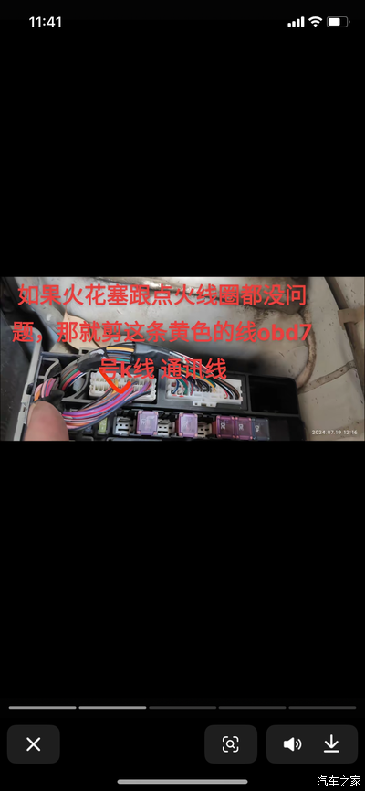

如果排除火花塞和点火线圈的问题 那就剪断这跟线。电瓶旁边黑盒子盖子打开,里边黄色OBD    7号  K线  ,我的就是换了火花塞点火线圈没用 ,剪了这个就好了   这是信号干扰    这车通病
