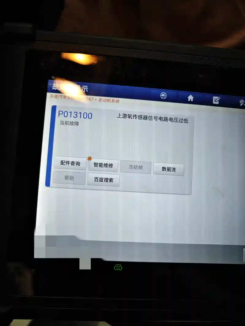

有车友出现这个问题吗?发动机故障灯亮了,前氧传感器电压低。
憧憬彩虹
0浏览 · 2024-12-23 18:10· 发布于山东

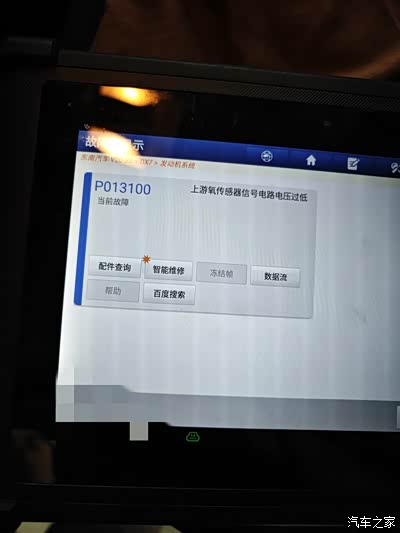

有没有车友和我一样,发动机故障灯亮了,电脑读故障码显示,前氧传感器的问题。换了新的氧传感器,跑了一会故障灯又亮了,还是显示氧传感器的问题。
优质解答
cardoctor 关禁闭 已屏蔽
根据你的问题、故障码都显示电压低、检查一下线路、是不是线路虚接导致的、或者短路具体需要检查一下
2024-12-23 18:19 来自浙江 回复
风景就在路上 关禁闭 已屏蔽
豪越L
既然又爆了氧传感器,那建议把氧传感器的这个信号线路或者是它的电源线路都检查一下看看这个线路有没有问题啊。没准是线路的毛病导致的,不一定是氧传感器本身
2024-12-23 18:19 来自吉林 回复
隆乐 关禁闭 已屏蔽
瑞虎
你这种情况,有可能是线路的问题。你得检查下氧传感器的线路,看看有没有破损、接触不良之类的。还有可能是发动机其他地方出问题,影响了氧传感器工作。你可以找个更专业的师傅,好好检查下线路和发动机的相关部件。
2024-12-23 18:26 来自河北 回复
合肥车友Pengswen 关禁闭 已屏蔽
风云
这是发动机燃烧系统故障,混合气浓度失准,氧传感器监测到排气含氧量异常,通过电压信号反馈给控制系统报的直译故障内容,而不是氧传感器损坏故障…
测试发动机燃烧工况,看看混合气实际状态,通过测试数据分析诊断,再对症维护发动机燃烧系统,恢复燃烧工况解决…
