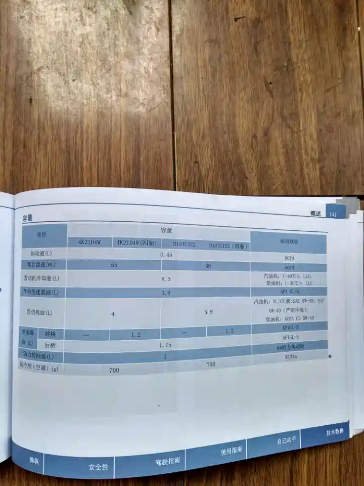

上个星期去换变速箱油,我要求换 GL-5型号的油,可是修理店师傅说我这个车换 GL-4型号的油为好,说是 GL-5型号的油只能适合卡车高负荷的。我不知道对不对,只有找使用说明书看。可是我买车的时候使用说明书是新款的(看图片),没有4G69S4N的参数。哪位车友有老款使用说明书发图片给我参考一下,先谢了。

LG_5腐蚀性比较高但剪压力高,一般用在差速器比较好,,我们懒福波箱用LG_4就可以了,又不是什么重卡,。个人建议。。

后桥和前桥必须加GL-5双曲线的 变速箱加普通的
