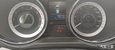

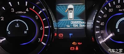

    厂家售后说是因为我更换了18年7月以后的车身控制器,和之前16年的仪表不匹配,我翻之前家人们的反馈问题,看到几条是厂家在17年打电话或发短信让回店里升级系统,应该是这个问题。
    两种解决办法,一:找能刷程序的地方,刷新16年仪表数据。二:更换18年7月以后出厂的仪表。
    (厂家售后说现在没有地方刷仪表数据,所以我选择二,更换18年7月以后出厂的仪表)
    (声明:更换新仪表,里程也是从0开始,但是数据流可以看到真实里程)
