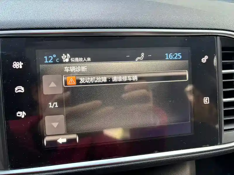

标致308S 1.2T 2015版的前氧传感坏了,状态就是怠速抖动特别明显,包括转弯掉头都有抖动,加油门,转速提上来后没什么抖动感,红绿灯等待的过程就是空挡轻踩油门,不然怕熄火。今天去4S店,却没办法扭下来,说可能是蜗轮附近高温道指氧传感螺丝和螺母融合了。只是跟我故障码消了,奇怪的是,没故障码,回家的路上一点都不抖。这到底是氧传感问题,还是电脑匹配问题,有知道的车友吗?特别是有308S 1.2T的车友,你们有没有碰到过氧传感没办法更换的问题。
