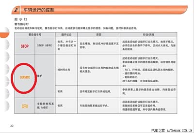

今天开着突然service灯和故障灯一起亮,因为快到红灯了,也没试动力有没有下降,红灯停下后抖动较大,于是熄火重启,启动后service灯灭,故障灯还亮着,这个故障灯之前也偶尔亮(风扇转速不一致,换了电阻还是偶尔亮),有没有兄弟遇到过这个情况,怎么处理的,service灯亮,抖动的问题,指导下排查方向
