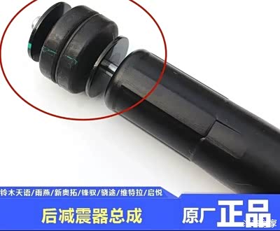

问 KYB前后减震问题请教 删除 推荐精华 置顶 取消置顶 关闭回复 打开回复 推荐编辑 楼主禁言 移动帖子 重置头像 操作记录 广州车友9915667ch 0浏览 · 2026-05-22 23:07· 发布于广东 小弟请教各位大佬,KYB后减震这几个零件组装,左 和 右 哪个是正确的,以及KYB前减震送的垫片,是不是塔顶用的? 举报 打开汽车之家 阅读体验更好 相关问题 更多 问雨燕的铁将军故障 0回答 问原厂车机问题, 0回答 问雨燕门锁拆卸 0回答 问铃木雨燕喷油嘴密封圈 0回答 问后座椅如何拆卸? 0回答 问想入手一个雨燕 0回答 全部回复 只看楼主 大片儿 关禁闭 已屏蔽 雨燕 右。我记得原厂好像没这个小垫片。 05-23 12:36 来自吉林 回复 沙发 屏蔽此人 举报 删除 取消删除 禁言 重置头像 共有条对话 > 小猪熊0239 关禁闭 已屏蔽 哈弗H6 左边的安装方式是正确的,弹簧垫片就是塔顶用的 05-23 12:42 来自重庆 回复 板凳 屏蔽此人 举报 删除 取消删除 禁言 重置头像 共有条对话 > 一吕清流 关禁闭 已屏蔽 马自达3 维修手册上介绍,后顶胶凸起的一面朝上和朝下。 05-26 16:36 来自浙江 回复 地板 屏蔽此人 举报 删除 取消删除 禁言 重置头像 共有条对话 > 珠海车友6087783 关禁闭 已屏蔽 我要申诉 本楼已被删除 查看回帖内容查看操作记录 06-26 13:44 来自广东 屏蔽此人 删除 取消删除 禁言 重置头像 共有条对话 > 珠海车友6087783 关禁闭 已屏蔽 我要申诉 本楼已被删除 查看回帖内容查看操作记录 06-26 13:56 来自广东 屏蔽此人 删除 取消删除 禁言 重置头像 共有条对话 > 珠海车友6087783 关禁闭 已屏蔽 看起来有两种说明书。kyb是右边那种,但kyb画的也是通用的。拆下原车减震时注意观察原车橡胶的安装方向以及车身铁皮是否有座子。按照原车橡胶安装方向相同即可。 06-26 14:49 来自广东 回复 屏蔽此人 举报 删除 取消删除 禁言 重置头像 共有条对话 > 还想在主楼增加内容?点击续写主楼内容 登录 参与更多互动 发表回复 打开App,查看更多评论 首 页 上一页 下一页 末 页 跳 转 取 消 还想在主楼增加内容?点击续写主楼内容 登录 参与更多互动 系统故障 发表回复 图片最多上传9张 微信好友 微信朋友圈 新浪微博 QQ好友 QQ空间 取消 相关推荐 加载中
