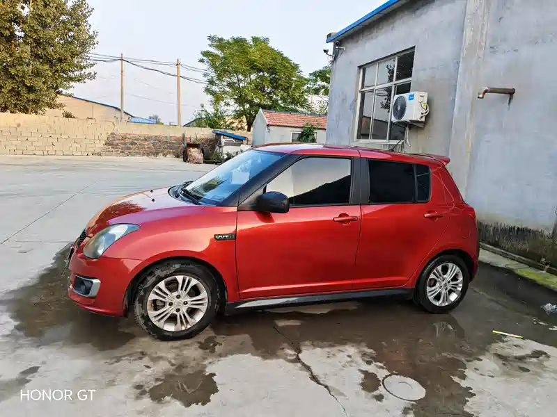

14年的车,14万公里,手动挡,今天车子启动之后挂不上档,踩离合直接推不动,是不是离合器要换了
