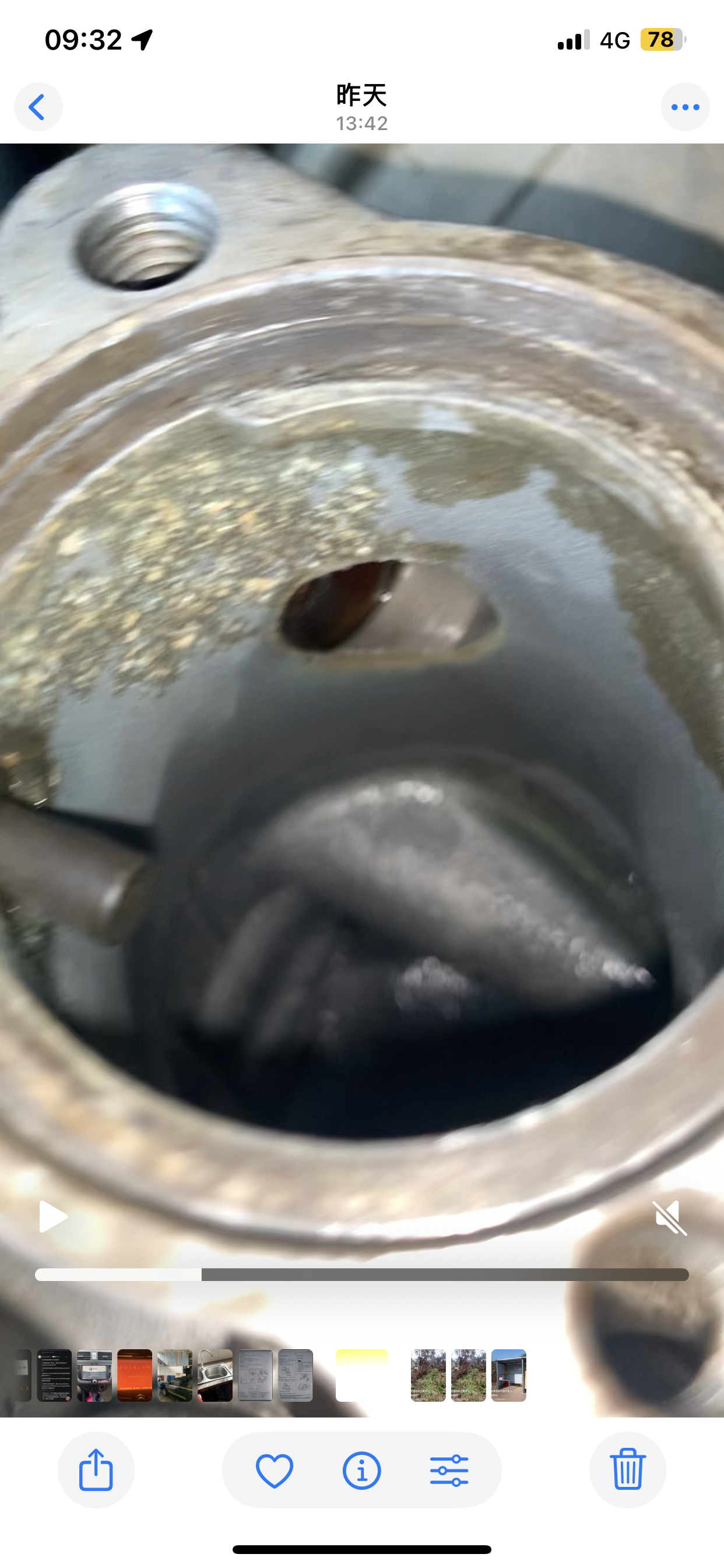

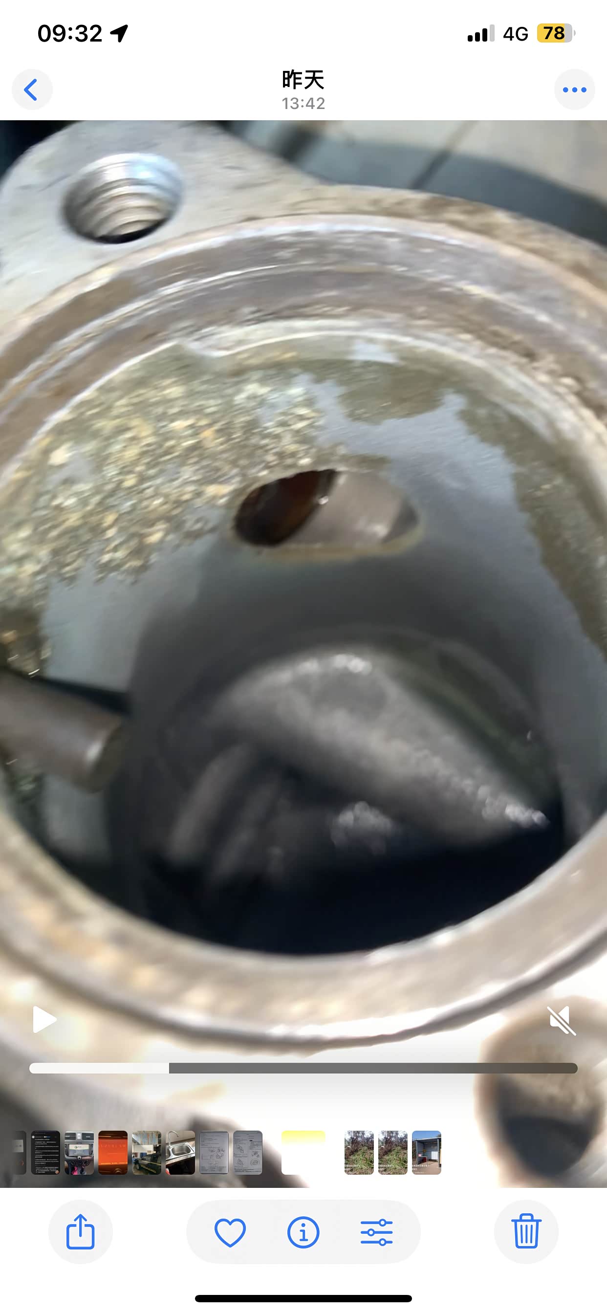

雨燕1.3上次水管渗漏 拆开上水管节温器那个铝管严重腐蚀了,节温器座里面也有腐蚀痕迹 发动机上倒没有问题,打算把上下水管换掉 节温器换掉,这个节温器座有点贵 打算拆下来清理干净重新安装,问一下万能的车友,这2颗螺丝打多少扭矩?节温器座(连接发动机本体这个)。

雨燕1.3节温器座那两颗螺丝,拧紧扭矩10牛米就行,交叉对角慢慢拧,别用大力;把接触面清理干净,换新垫片或密封圈,再把上下水管、节温器一起换掉,装完排好空气就不会漏。

我在原厂维修手册冷却系统上 没找到扭矩注明,另外买了个新水泵 好像有点麻烦啊 要拆正时盖和发动机机脚吗?如果这样 久买到正时皮带和压轮 一起拆了。

大概点就好了 凭感觉 螺丝细就轻点

一般十牛
