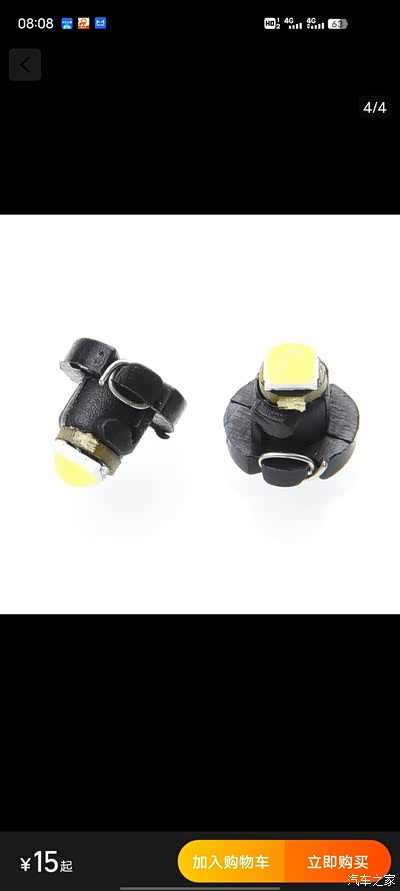

问 雨燕手动空调面板没灯 删除 推荐精华 置顶 取消置顶 关闭回复 打开回复 推荐编辑 楼主禁言 移动帖子 重置头像 操作记录 aonajygbckr 0浏览 · 2025-02-24 19:17· 发布于江西 以前记得有灯的,现在只有按键有灯 冷热风哪里和风扇数字没灯,车友们这个怎么搞啊。 举报 打开汽车之家 阅读体验更好 相关问题 更多 问雨燕门锁拆卸 0回答 问铃木雨燕喷油嘴密封圈 0回答 问铃木雨燕自动挡· 0回答 问原厂车机问题, 0回答 问雨燕底盘异响 0回答 问后座椅如何拆卸? 0回答 全部回复 只看楼主 苦尽甘来2015小雨 关禁闭 已屏蔽 换背板灯就好了啊 2025-02-24 20:34 来自安徽 回复 沙发 屏蔽此人 举报 删除 取消删除 禁言 重置头像 共有条对话 > 广州车友9780696 关禁闭 已屏蔽 雅阁 我的也是,晚上有一个旋钮是黑漆漆的 2025-02-24 20:59 来自广东 回复 板凳 屏蔽此人 举报 删除 取消删除 禁言 重置头像 共有条对话 > agomuatni6a 关禁闭 已屏蔽 淘宝上买灯换上。需要一点动手能力,网上搜一下图文教程。论坛里就有大神发过。如果动手能力不行的话,交给汽修店也可 2025-02-25 00:33 来自北京 回复 地板 屏蔽此人 举报 删除 取消删除 禁言 重置头像 共有条对话 > v欧莱雅v 关禁闭 已屏蔽 不能同时坏了这么多吧。 2025-02-27 16:16 回复 屏蔽此人 举报 删除 取消删除 禁言 重置头像 共有条对话 > 北京车友6390525 关禁闭 已屏蔽 宝骏悦也Plus 灯坏了呗,多多上很便宜,几块钱一个,就是外头安装费得30左右吧,我的有几个也坏了,也没啥影响,不换了 2025-03-02 21:23 来自甘肃 回复 屏蔽此人 举报 删除 取消删除 禁言 重置头像 共有条对话 > v欧莱雅v 关禁闭 已屏蔽 这个面板灯我换过。买来的面板灯是黑色底座 底座不是很坚硬。就像是那种熟塑料的比较软。我是把原车的底座,换上了新灯珠(LED)。图中黑色的底座比较软。我把买来灯珠的黑色底座拿掉 换上了原车的棕色底座 安装就比较紧 2025-03-04 08:11 来自吉林 回复 屏蔽此人 举报 删除 取消删除 禁言 重置头像 共有条对话 > 还想在主楼增加内容?点击续写主楼内容 登录 参与更多互动 发表回复 打开App,查看更多评论 首 页 上一页 下一页 末 页 跳 转 取 消 还想在主楼增加内容?点击续写主楼内容 登录 参与更多互动 系统故障 发表回复 图片最多上传9张 微信好友 微信朋友圈 新浪微博 QQ好友 QQ空间 取消 相关推荐 加载中
