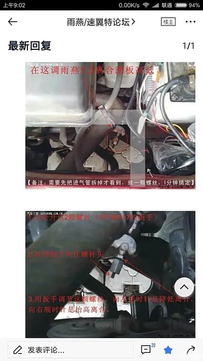

我的1.3的雨燕,感觉离合器行程太长,快到松开的时候车子才动,红绿灯起步的时候特别尴尬,油门踩猛了,车子又发冲,开起来就好了,是车子本身问题还是需要调整离合长短。车子开起来底盘很稳很刚性,操控还可以,很像德系车风格,本人德系粉,雨燕是喜欢为数不多的日本车。

你好,这种情况都是属于离合器总泵推杆形程太高引起的这个离合器踏板快放完以后车辆才会进行起步问题出现,
解决问题的话,我们可以进行对离合器总办推杆,进行这个螺丝松动一下,调整一下这个推杆把推杆进行调低一点,就可以解决这个离合器踏板行程比较高的问题出现了,可以把车辆开到当地的综合修理厂,让我以后师傅给你调整一下,一般收费价格在30块钱左右

可以调的,我的1.3离合抬一点就动了

1.3可以调节离合器行程

有方法调的,看看论坛里面有方法的,很简单
