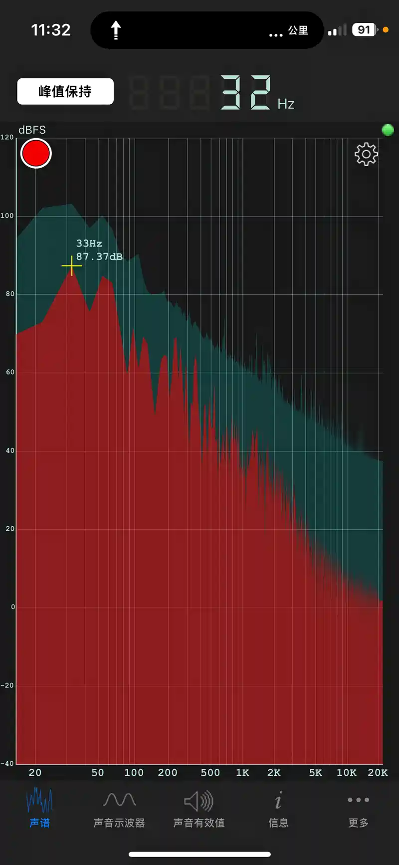

走碎石路面,或者水泥缝补的路面,过去都会非常的震耳,压耳,非常的难受,特别是后轮经过的时候,声音巨响,轰头,图片显示的声普低频特别的严重
请问大家的车都是这样吗?还是我的是个例
减震换了kyb黑桶,摆臂也换了,就差后桥胶套没换,不知道从哪里下手了

你这情况肯定是车子有问题。后轮过碎石、补缝水泥路面声音巨响还轰头,声谱低频严重,大概率是避震器出故障,没法有效缓冲震动,或者轮胎和轮拱间隙里进东西了。别拖着,赶紧去汽修店,让师傅好好检修 。

单纯从这个声音是没法判断整车情况的。首先这款车本身的隔音处理就不是特别好,所以在走那种水泥路面的时候,噪音会比较明显,只要是没有出现明显的异响或者是磕碰的声音,悬挂就没有什么大问题。可以再检查一下底盘的悬挂,整体查一下球头和胶套,没有问题就没事的。出现这种现象,有可能是使用的减震器相对比较硬导致,缓震作用差,那么车内的噪音就比较大。

你可以试着做一下全车隔音试试,看看能不能改善

没错 是正品,我两辆车都这样,新车时候就这样。而且黑桶就是比原厂硬度高一丢丢的。
185的小轮胎大多都是中低端耐磨的胎,胎面也很硬,所以,你先检查一下胎压,长期一两个人用车的话,前2.3、后2.1,修车店都是默认打到2.5的,后桥影响就很大。
还有检查一下尾门饰板松不松,最好里边贴点止震和吸音棉。

胎压高了 我常年拿雨燕跑高速 山东 广东一年俩来回 有时碰到粗糙一点的路面就是你这种情况 我一般都是前后2.3 如果坐四人加满行李就打到2.8 噪音就会大 柏油路好一些

黑桶的没原车硬,这价位的啥车走水泥路都一样,差不到哪去,跟好车那是比不了,你找个北斗星再试试就不觉得差了,有人要求高有人要求不高,各部件都正常的话那就说明就那个程度,没松旷没异响没跑偏没变形就说明底盘正常,胎压低点能提高舒适性,太低有爆胎风险,震动那是避免不了的,你太敏感,要求高罢了。
