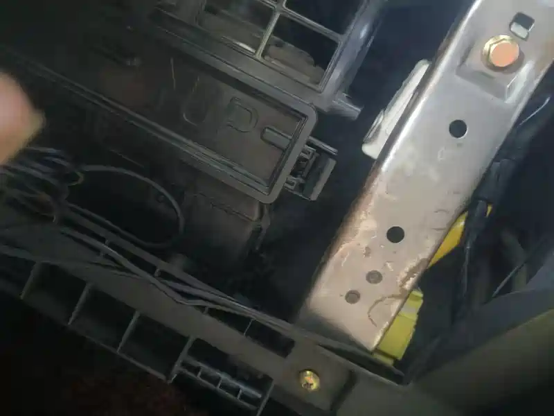

14年雨燕,1.5的改装遥控钥匙加了小白盒,遥控钥匙还是匹配不了,遥控还是用不了,求大神指点一下,图片是加装的小白盒

原车有遥控的钥匙可以改装其他样式的钥匙,但是芯片必须一样,否则就匹配不了。匹配芯片之后再匹配遥控就可以。
如果原车没有遥控,就需要加装中控锁和一个电脑版。从而实现遥控锁车的功能。

重新匹配一下,否则可能是你卖的百盒有问题,一般来说留有插头直接插上就行了,另外你的遥控器必须是315频率的才行哦

雨燕1.5原车钥匙没有遥控按键,得找配汽车钥匙的配一把遥控钥匙,我也买了小白盒,配了一把汽车钥匙,然后让配钥匙的老师匹配一下遥控钥匙和小白盒,就可以遥控了,非常方便,不用钥匙锁车门了。

要拆了之前的遥控器

如果是买的二手接收器那是好是坏也不好确定,我是早年花几百块买的全新的接收器和遥控钥匙,装好后一次就匹配成功了
