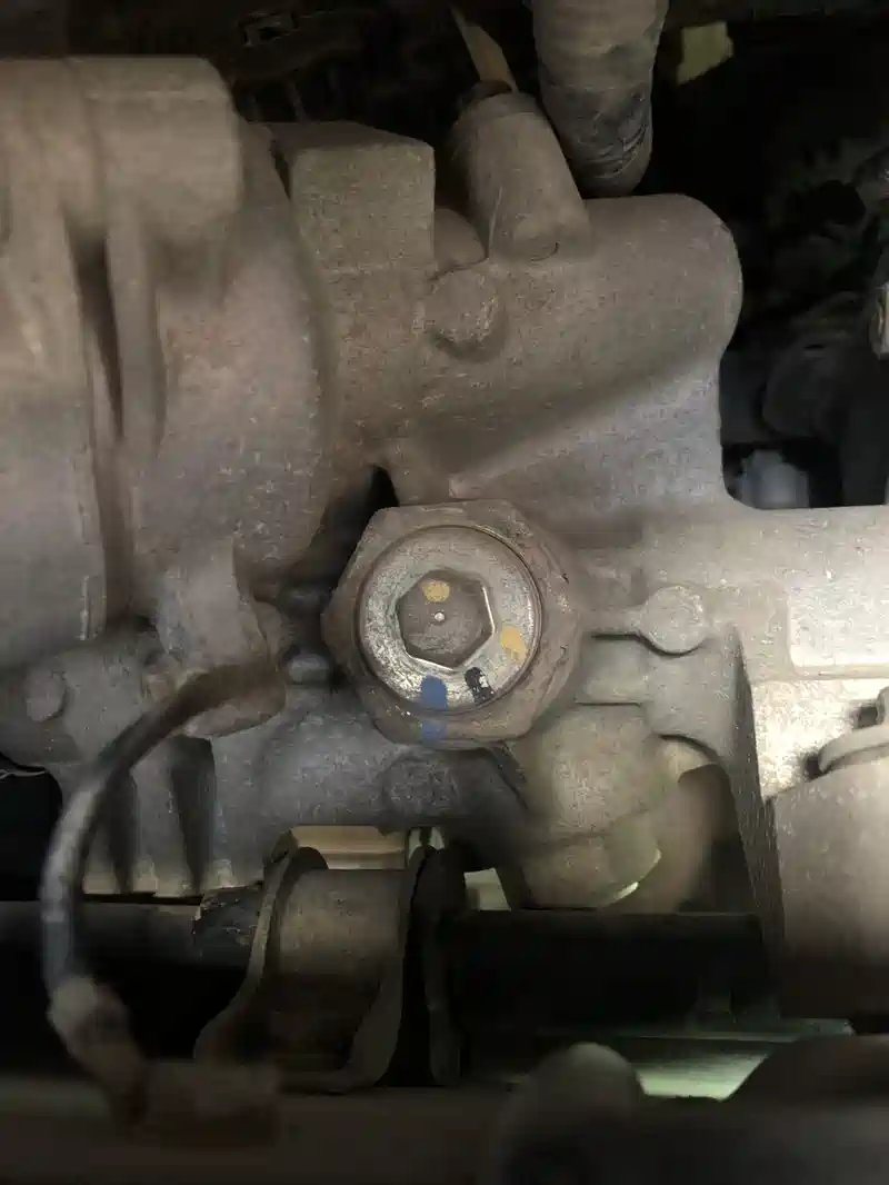

问 雨燕方向机调试 删除 推荐精华 置顶 取消置顶 关闭回复 打开回复 推荐编辑 楼主禁言 移动帖子 重置头像 操作记录 济宁人A 0浏览 · 2024-11-29 11:59· 发布于山东 这方向机螺丝是不是被调过?? 举报 打开汽车之家 阅读体验更好 相关问题 更多 问远近光控制问题 0回答 问前轮轴承选择 0回答 问原厂车机问题, 0回答 问雨燕透镜大灯 0回答 问雨燕门锁拆卸 0回答 问想入手一个雨燕 0回答 全部回复 只看楼主 小伟杰 关禁闭 已屏蔽 雷克萨斯IS 这个螺丝我看了一下是没有动过的,这个是方向机的调整螺丝,主要就是如果方向这边运转起来有间隙,或者说方向盘有点紧,有点松,都可以进行调整这个螺丝来实现。可以确定一下你在代数的时候运转方向有没有间隙或者说异响的声音。 2024-11-29 12:06 来自贵州 回复 沙发 屏蔽此人 举报 删除 取消删除 禁言 重置头像 共有条对话 > 晚风661 关禁闭 已屏蔽 齿条磨损有间隙了,想轻的话就松点中间的调整螺丝,但别松太多,松太多了会异响,看着像是调过了,原车的标记不是这样的 2024-11-29 18:04 来自山东 回复 板凳 屏蔽此人 举报 删除 取消删除 禁言 重置头像 共有条对话 > 还想在主楼增加内容?点击续写主楼内容 登录 参与更多互动 发表回复 打开App,查看更多评论 首 页 上一页 下一页 末 页 跳 转 取 消 还想在主楼增加内容?点击续写主楼内容 登录 参与更多互动 系统故障 发表回复 图片最多上传9张 微信好友 微信朋友圈 新浪微博 QQ好友 QQ空间 取消 相关推荐 加载中
