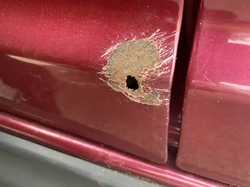

问 8年的车,车门碱出一个洞怎么修? 删除 推荐精华 置顶 取消置顶 关闭回复 打开回复 推荐编辑 楼主禁言 移动帖子 重置头像 操作记录 sorr_y 0浏览 · 2024-10-09 16:30· 发布于山东 rt大约多少钱? 举报 打开汽车之家 阅读体验更好 相关问题 更多 问雨发动机转速表 0回答 问车表闪是什么原因? 0回答 问待速往下掉,什么情况 0回答 问速翼特仪表总成 0回答 问雨燕透镜大灯 0回答 问后座椅如何拆卸? 0回答 全部回复 只看楼主 美孚力霸 关禁闭 已屏蔽 200块,钣金胶伺候 2024-10-09 16:40 来自陕西 回复 沙发 屏蔽此人 举报 删除 取消删除 禁言 重置头像 共有条对话 > 内蒙宏光老白 关禁闭 已屏蔽 五菱宏光S3 锈蚀穿了这需要把旧锈蚀的铁皮去掉后补焊一块铁皮钣金腻子然后补漆,应该使用一段时间没有问题,主要是如果一处出现这种情况应该别处也有仔细检查一下一起处理。 2024-10-09 17:16 来自内蒙古 回复 板凳 屏蔽此人 举报 删除 取消删除 禁言 重置头像 共有条对话 > 车迷夏朗 关禁闭 已屏蔽 天语 SX4 那不如网上买个二手车门呢,或者附近解体厂找个旧车门换上多好。 2024-10-10 08:44 来自北京 回复 地板 屏蔽此人 举报 删除 取消删除 禁言 重置头像 共有条对话 > 白金STAR 关禁闭 已屏蔽 钣金喷漆 2024-10-10 10:30 来自山东 回复 屏蔽此人 举报 删除 取消删除 禁言 重置头像 共有条对话 > 大片儿 关禁闭 已屏蔽 雨燕 后期雨燕好多返绣情况。抓紧处理吧,不然越来越严重,都烂掉了。 2024-10-10 10:52 来自吉林 回复 屏蔽此人 举报 删除 取消删除 禁言 重置头像 共有条对话 > 344601124 关禁闭 已屏蔽 Polo 糊弄的就是破洞贴个东西或者气泡胶,干了打磨腻子喷漆,能顶一两年,结实点的就是气保焊或者氩弧焊慢慢补上这个洞,周围一片漆难免会烧坏,然后打磨喷漆,也是一个面200,电焊差不多也得200,贵一倍但是顶四五年没问题,再往上一点就是直接换个拆车车门,依成色说价钱,就这一个洞感觉犯不上换门。成本最低的方法就是看看网上502配什么小苏打还有什么自己糊上,硬度也相当可以,自己打磨喷漆,自喷漆一瓶就够,不平整就买一小桶原子灰自己抹抹,不好看但是省钱,只有自己动手的才是最省钱的。 2024-10-10 16:18 来自河南 回复 屏蔽此人 举报 删除 取消删除 禁言 重置头像 共有条对话 > 骑蚂蚁到西藏 关禁闭 已屏蔽 网上买止震板 车门拆开 里面除锈刷防锈漆 干透后贴止震板 外面刮腻子 磨平 喷漆或贴个车贴 2024-10-10 19:51 来自湖北 回复 屏蔽此人 举报 删除 取消删除 禁言 重置头像 共有条对话 > 韶关市香港佬 关禁闭 已屏蔽 钣金喷漆吧,老车勿败那么多钱 2024-10-10 20:30 来自广东 回复 屏蔽此人 举报 删除 取消删除 禁言 重置头像 共有条对话 > 新乡的小伙伴 关禁闭 已屏蔽 拆车厂一个门才150啊 2024-10-11 07:50 来自河南 回复 屏蔽此人 举报 删除 取消删除 禁言 重置头像 共有条对话 > 铃木雨燕手动 关禁闭 已屏蔽 雨燕 用AB胶堵上糊糊算了 2024-10-13 21:25 来自江苏 回复 屏蔽此人 举报 删除 取消删除 禁言 重置头像 共有条对话 > 刀切馒头123 关禁闭 已屏蔽 日产帕拉丁 拆车门不还是这个鸟样吗?除非专门挑06年左右的车门,那一批质量好的很 2024-10-16 14:35 来自江苏 回复 屏蔽此人 举报 删除 取消删除 禁言 重置头像 共有条对话 > 还想在主楼增加内容?点击续写主楼内容 登录 参与更多互动 发表回复 打开App,查看更多评论 首 页 上一页 下一页 末 页 跳 转 取 消 还想在主楼增加内容?点击续写主楼内容 登录 参与更多互动 系统故障 发表回复 图片最多上传9张 微信好友 微信朋友圈 新浪微博 QQ好友 QQ空间 取消 相关推荐 加载中
