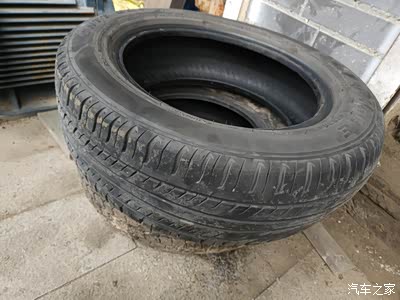

    今天终于把车修好了,前两天去了修理店,师傅上路开了一段,回来上架子检查两个前轮空转,发现副驾的轮胎失圆,肉眼可见部分胎面中间已经鼓起来了,估计是以前过坑留下来的老伤,在高速上跑了一个多小时老伤发了,问店里没有三角928的轮胎,随即京东下单,今天到货到老板那里安装,回去的路上,跑偏,速度上来车身抖动都消失了!
