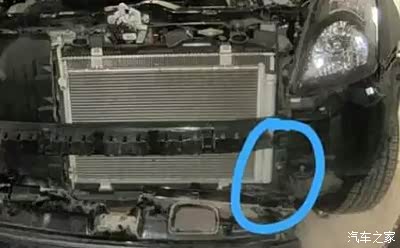

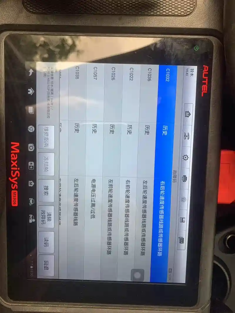

问 我的小雨燕要大修了吗 删除 推荐精华 置顶 取消置顶 关闭回复 打开回复 推荐编辑 楼主禁言 移动帖子 重置头像 操作记录 SH生NG 0浏览 · 2024-08-22 11:29· 发布于广东 一堆故障我把刹车制动系统前后的都换了,修车师傅说传感器的可能有问题,他说还能用不要换了,反正车这么老了上任车主安全气囊拆掉了吗?这个1.3雨燕手动在哪里?这个室外温度传感器 1.3手动挡 是在哪里的,找不到 举报 打开汽车之家 阅读体验更好 相关问题 更多 问加油老是跳枪 0回答 问后座椅如何拆卸? 0回答 问想入手一个雨燕 0回答 问雨燕的铁将军故障 0回答 问雨燕透镜大灯 0回答 问雨燕门锁拆卸 0回答 全部回复 只看楼主 大片儿 关禁闭 已屏蔽 雨燕 最后一个温度传感器在保险杠里边、水箱附近,不用管,基本没用。前边那些故障码先用他电脑消码观察一段时间,然后你买个带电压显示的充电头观察一下车子电压,车子开起来12.x-14v左右是正常的,发电没问题了再去研究换刹车的传感器,没几个钱 2024-08-22 12:51 来自吉林 回复 沙发 屏蔽此人 举报 删除 取消删除 禁言 重置头像 共有条对话 > 秋名山落榜老司机 关禁闭 已屏蔽 没多严重 2024-08-22 12:55 来自重庆 回复 板凳 屏蔽此人 举报 删除 取消删除 禁言 重置头像 共有条对话 > 天空之城大帅哥 关禁闭 已屏蔽 楼上说的对,外部温度传感器,再主驾驶位前雾灯内侧保险杠位置,前杠一拿掉就看到的 2024-08-22 13:24 来自辽宁 回复 地板 屏蔽此人 举报 删除 取消删除 禁言 重置头像 共有条对话 > 衡阳车友1165570 关禁闭 已屏蔽 科鲁泽 在喇叭那个位置,汽囊碰撞感应器也在附近,也就是左大灯下方,大概这样。你这不叫大修吧。大修应该是指动力系统的机械拆装。不过老车的这些电子故障貌似比发动机更难修,主要是排障是个大问题,老师傅都得交学费。当然也可能运气好就是坏了个不起眼的小东西而造成很多设备出错。这车的问题在于没有4S,也就没有经验积累和厂家支持,纯靠师傅去碰运气。 2024-08-22 16:30 来自湖南 回复 屏蔽此人 举报 删除 取消删除 禁言 重置头像 共有条对话 > 韶关市香港佬 关禁闭 已屏蔽 拆前杠 2024-08-22 16:59 来自广东 回复 屏蔽此人 举报 删除 取消删除 禁言 重置头像 共有条对话 > 344601124 关禁闭 已屏蔽 Polo 历史故障是以前报过的故障码并且处理掉的,不用管,只看当前故障码就行。 2024-08-22 20:41 来自河南 回复 屏蔽此人 举报 删除 取消删除 禁言 重置头像 共有条对话 > 还想在主楼增加内容?点击续写主楼内容 登录 参与更多互动 发表回复 打开App,查看更多评论 首 页 上一页 下一页 末 页 跳 转 取 消 还想在主楼增加内容?点击续写主楼内容 登录 参与更多互动 系统故障 发表回复 图片最多上传9张 微信好友 微信朋友圈 新浪微博 QQ好友 QQ空间 取消 相关推荐 加载中
