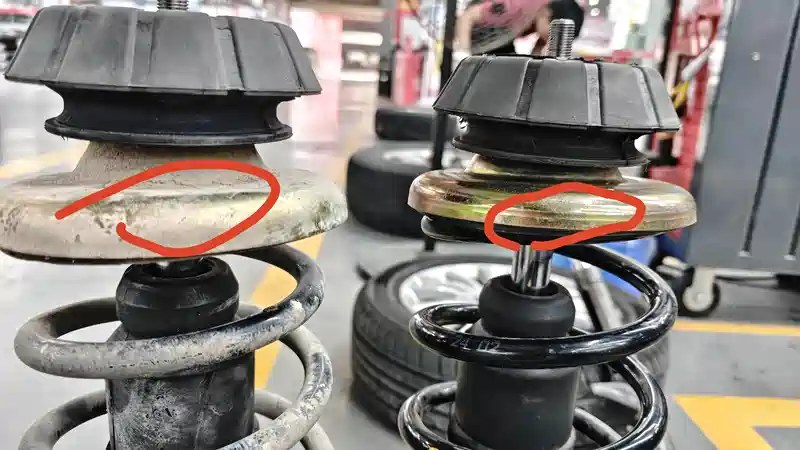

左边的是老款原版,右边是被替换的新的,高低不一样,差了一个厘米左右。希望能找一个老版的。拆车件也可以。
求助一下:事情这样,我09年雨燕大概3-4月份因为异响送维修,期间我因工作忙也没时间当场看着,最后给我换前避震一个,异响是没了,但是方向盘有点偏,也就是前减震有高低不同。当时不知道,换下来的老车原件维修店也没按规矩问问我还要不要,自己也疏忽大意了。开了一段时间颠簸仍在,于是乎下狠心换KYB黑桶,安装到一半才发现上次维修给我换的前减总成和原车根本不是套的,连副厂的都不是。关键我问对方说时间久了,换下的原件早当垃圾处理了。这给我气的。但是说啥也没用了,现在求助组织,谁能帮我找一个09年原车的前减震的金属封盖,如图。不胜感激。咸鱼,淘宝都可以。

建议自己去附近拆车厂找,这东西没人留,旧的都当垃圾处理,我换了一个新减震也是低一点,我调调,影响不大,几乎没感觉

新的少了一个盖,你得看看前减来路正不正了,河南这车保有量不少,拆车件遍地是。

这减震,最好换一套,单独换一个一边儿的,肯定会有不对称情况,即使没差太多,也感觉不太一样

是啊,原厂盖子有角度的,有方向的。副厂运气好只是寿命短,运气不好就异响或者高度不准确。后减震更不推荐副厂,满载或者颠簸也许会触底。
KYB黑桶的后桶一定要认准日本产的348088型号

我的是天语、2根老家伙也是差一厘米、右边高一厘米

找个车床把高的那边车掉一点,
