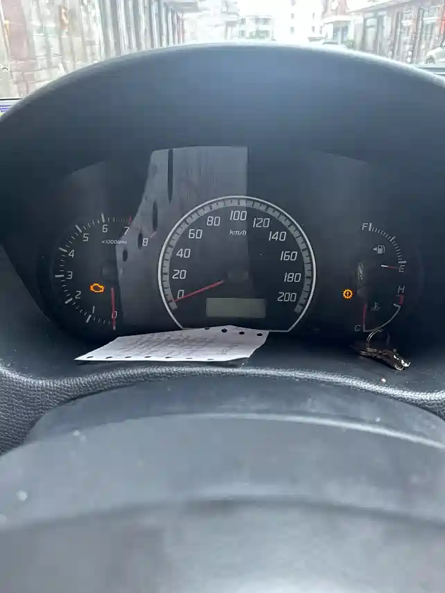

请问一下各位老哥 07年雨燕现在拔了钥匙仪表盘上发动机和这个齿轮故障灯还会暗亮有时候时不时闪一下是啥情况,仪表有问题了吗

前阵子有人发帖问过。结论就是仪表板短路虚电。有车友评论说,要根治需要拆仪表板用洗板水擦拭。顺便说,你要先跟自检状态对比一下亮度。如果平时闪烁时亮度明显低于自检时的亮度,而且去汽修店读故障码没有,那就可以不管了。

发动机故障灯亮还维修灯提示,这个单纯这样不太好判断是什么问题,建议去ssss店里用电脑检测一下故障码看看是什么引起的故障,进行检修清除故障码。

你着车了还有么,没有着车就是自检,先不用管,着车亮灯,去查故障码,着车后不亮就正常

老燕子就是这样。你这毛病和我的一模一样。而且很多老燕子也都这样。但来就是仪表盘寿命到了,开始坏了。不久你的转速表应该也会不正常了。不过也能理解,服务了那么多年了,该出问题了。

我的问题已经解决,换了个新仪表

100块买了一个全新仪表,一切从零开始
