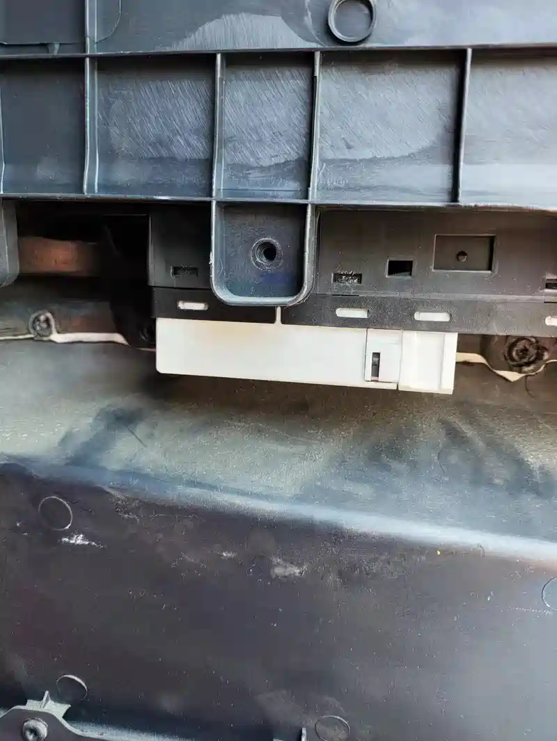

我门板已经拆下来了,但是发现这个控制器不大好拆,有拆过的能请教一下

麻木看似坚强 关禁闭 已屏蔽
雨燕
三个白色的点就是卡扣。 用平口螺丝刀撬白点下面黑色塑料和白色塑料接缝那里就能拆下来了

阿豪仔呀 关禁闭 已屏蔽
雨燕
连着线束大力一点就拽出来了,我车自己改音响,拆开门板好多次了,既然线束插头拔不出来,我就连开关一起给拽出来了。无损,要装回去就啪的一声用力一拍就又卡回去了,这车很多部件都是可以大力出奇迹的
