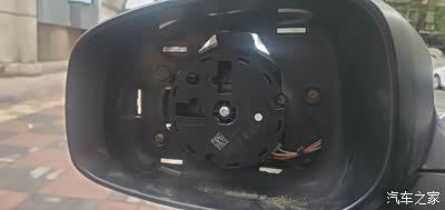

这个车买来,右后视镜上下就不能调节,到时左右调节是正常的,左后视镜上下左右都正常,以为是电机的事,买了两个电机,不过话说这玩意调好了的确就不用动力,不过电机都买了,今天有时间索性就换上了,结果上下还是不能调节,请问大家这到底是哪坏了呢,难道是电路有问题吗?

能不能是那个摇杆开关不灵了

买电机太急了吧!先看看有没有通电啊?左右换着试一下、检查一下控制开关啊?

没接线

先看开关后看线,最后再看电机。

多推几下就好了摇杆就想小时候玩游戏那样摇晃一点一点地我的就那样能动
