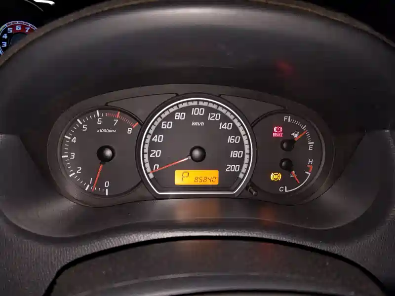

问 Abs灯常亮,有知道的车友吗? 删除 推荐精华 置顶 取消置顶 关闭回复 打开回复 推荐编辑 楼主禁言 移动帖子 重置头像 操作记录 心灵蒙尘 0浏览 · 2023-12-15 19:31· 发布于内蒙古 这几天内蒙下大雪了,刚才过了一段土路,上面全是雪,车轮有点打滑,车尾有点飘。开出来以后发现手刹等和abs灯常亮了。一句开车正常,停到车位重新打火后,手刹灯灭了,abs灯还是常亮,有车友知道怎么回事吗? 举报 打开汽车之家 阅读体验更好 相关问题 更多 问雨发动机转速表 0回答 问2010款 0回答 问雨燕挂不上档了 0回答 问雨燕冷启动异响 0回答 问雨燕方向盘重咋解决 0回答 问雨燕门锁拆卸 0回答 全部回复 只看楼主 铃木雨燕手动 关禁闭 已屏蔽 雨燕 开两天再看看,问题应该不大 2023-12-15 19:37 回复 沙发 屏蔽此人 举报 删除 取消删除 禁言 重置头像 共有条对话 > 威尼斯的善良校长 关禁闭 已屏蔽 我也差不多,abs有时候会亮,手刹灯亮的少,我的电脑读出来是左后abs传感器故障 2023-12-15 19:53 来自江苏 回复 板凳 屏蔽此人 举报 删除 取消删除 禁言 重置头像 共有条对话 > 晚风661 关禁闭 已屏蔽 不用管,几天后自己会消失的,或者连续关闭钥匙几次试试 2023-12-15 21:40 来自山东 回复 地板 屏蔽此人 举报 删除 取消删除 禁言 重置头像 共有条对话 > 子淇518 关禁闭 已屏蔽 雨燕 没啥事,要是想快点让灯灭就用电脑解码 2023-12-15 22:07 来自吉林 回复 屏蔽此人 举报 删除 取消删除 禁言 重置头像 共有条对话 > 懒虫016 关禁闭 已屏蔽 看你写的,暂时不考虑零件损坏。手刹灯亮,你可以检查下刹车油是否少了。ABS本身功能就是防止刹车时四个轮胎不能同步刹(个别轮单独刹死),它亮灯,很可能是因为车轮打滑后,电脑认为四个轮胎工作不一致,需要启动ABS,如果这种情况,你可以暂时不管,后面过段时间会自己消失的。 2023-12-15 23:10 来自广西 回复 屏蔽此人 举报 删除 取消删除 禁言 重置头像 共有条对话 > 香港佬 关禁闭 已屏蔽 启辰M50V 先无视吧,太冷了那ABS传感器出现连接磁感应线圈接触不良,导致出现故障。一般在雪水干了以后,故障就会消失。另手刹灯检测刹车油,如不缺,也先无视吧 2023-12-15 23:52 来自广东 回复 屏蔽此人 举报 删除 取消删除 禁言 重置头像 共有条对话 > 蓝133466 关禁闭 已屏蔽 雨燕 天冷油表都不动了 2023-12-16 19:18 来自河南 回复 屏蔽此人 举报 删除 取消删除 禁言 重置头像 共有条对话 > 玩雨燕的湖北佬 关禁闭 已屏蔽 远景X6 多开几天观察一下,如果还有就去汽修店,电脑扫一下排除故障,很简单不要钱的 2023-12-17 14:06 来自浙江 回复 屏蔽此人 举报 删除 取消删除 禁言 重置头像 共有条对话 > 我的小黄燕 关禁闭 已屏蔽 MG4 出现这个问题,我就是大力踩踩刹车,路面颠簸的的开一下,就恢复正常了 2023-12-27 14:10 来自广东 回复 屏蔽此人 举报 删除 取消删除 禁言 重置头像 共有条对话 > andu8q8x6gs 关禁闭 已屏蔽 其实这玩意跟年检一样。。。轮速传感器发现四个轮转速不一样。。。就会亮灯。。 2023-12-27 14:45 来自广东 回复 屏蔽此人 举报 删除 取消删除 禁言 重置头像 共有条对话 > 嘉兴车友5008821 关禁闭 已屏蔽 刹车油少了 2024-03-19 11:35 来自广东 回复 屏蔽此人 举报 删除 取消删除 禁言 重置头像 共有条对话 > 还想在主楼增加内容?点击续写主楼内容 登录 参与更多互动 发表回复 打开App,查看更多评论 首 页 上一页 下一页 末 页 跳 转 取 消 还想在主楼增加内容?点击续写主楼内容 登录 参与更多互动 系统故障 发表回复 图片最多上传9张 微信好友 微信朋友圈 新浪微博 QQ好友 QQ空间 取消 相关推荐 加载中
