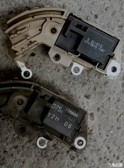

发电机坏了,建议换电压调节器和碳刷,发电量低主要原因在调节器!

检查发电机,还有电瓶。你的发电机多少有点问题

发电机挂啦

电瓶接线柱检查是不是松了
