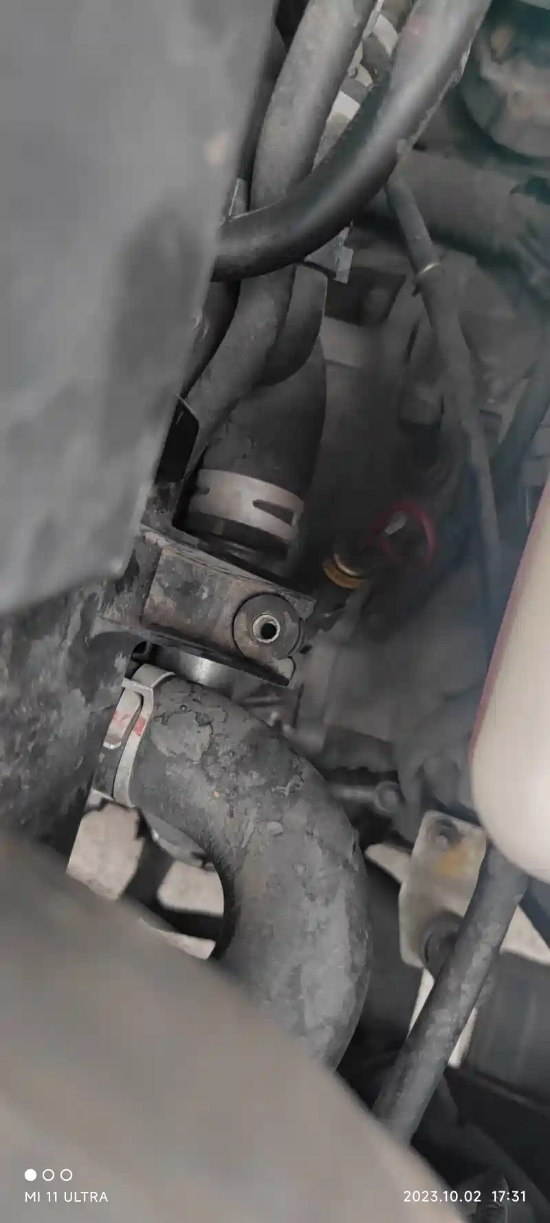

各位雨燕车友,1.5排量,这个位置是不是有一颗螺丝之类的。

空气滤清器位置挨到加变速箱加油口位置

1.5自动挡车,这个位置不安东西有点松,我自己换空气滤芯的时候发现的。我想是保养的时候没有装。一直也没有管他。

有 固定那个盒子的 找一个安上就行

有螺丝。这就是固定空气集风箱一侧的螺丝位

上手车主还原装漏了,找螺丝装了便可

有一个螺丝的,随便找一个十号螺丝就好了

五金店买个就行了,6厘的
