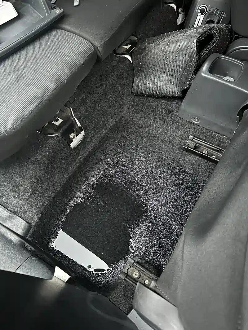

问 可以养鱼了,这水从哪里漏进来的? 删除 推荐精华 置顶 取消置顶 关闭回复 打开回复 推荐编辑 楼主禁言 移动帖子 重置头像 操作记录 eiyooooo 0浏览 · 2023-09-13 19:25· 发布于广东 备胎那也有点水,但是到了副驾驶脚那块区域就是干的 举报 打开汽车之家 阅读体验更好 相关问题 更多 问雨燕发动机仓声音大 0回答 问雨燕空调出风口晒变形 0回答 问雨燕挂不上档了 0回答 问待速往下掉,什么情况 0回答 问雨燕透镜大灯 0回答 问火花塞更换 0回答 全部回复 只看楼主 秋名山落榜老司机 关禁闭 已屏蔽 车门框胶条,不出意外的话,备胎可能是后面有过事故,或者通风的那个盒子装反了,再就是打胶不到位 2023-09-13 19:27 来自重庆 回复 沙发 屏蔽此人 举报 删除 取消删除 禁言 重置头像 共有条对话 > 鉎銹的螺丝 关禁闭 已屏蔽 雨燕 车窗 2023-09-13 20:26 来自安徽 回复 板凳 屏蔽此人 举报 删除 取消删除 禁言 重置头像 共有条对话 > 香港佬 关禁闭 已屏蔽 启辰M50V 车窗胶条换吧 2023-09-14 10:03 来自广东 回复 地板 屏蔽此人 举报 删除 取消删除 禁言 重置头像 共有条对话 > 自由和风 关禁闭 已屏蔽 后排右乘客洗脚 2023-09-14 20:24 来自湖南 回复 屏蔽此人 举报 删除 取消删除 禁言 重置头像 共有条对话 > eiyooooo 楼主 关禁闭 已屏蔽 车窗没漏,后备箱之前事故补过的地方漏了 2023-09-14 21:48 来自广东 回复 举报 删除 取消删除 禁言 重置头像 共有条对话 > 日月为明不为证 关禁闭 已屏蔽 同款,只不过我是后排左边,正在慢慢排除中,基本确定是后备箱流进去的,怀疑是尾翼前任车主为了喷漆拆过,这段时间我这里也天天下雨,惨状跟你差不多 2023-09-14 23:02 来自广西 回复 屏蔽此人 举报 删除 取消删除 禁言 重置头像 共有条对话 > sagapo宝 关禁闭 已屏蔽 朗行 尾灯,备胎槽透气口 2023-09-23 11:38 来自海南 回复 屏蔽此人 举报 删除 取消删除 禁言 重置头像 共有条对话 > 还想在主楼增加内容?点击续写主楼内容 登录 参与更多互动 发表回复 打开App,查看更多评论 首 页 上一页 下一页 末 页 跳 转 取 消 还想在主楼增加内容?点击续写主楼内容 登录 参与更多互动 系统故障 发表回复 图片最多上传9张 微信好友 微信朋友圈 新浪微博 QQ好友 QQ空间 取消 相关推荐 加载中
