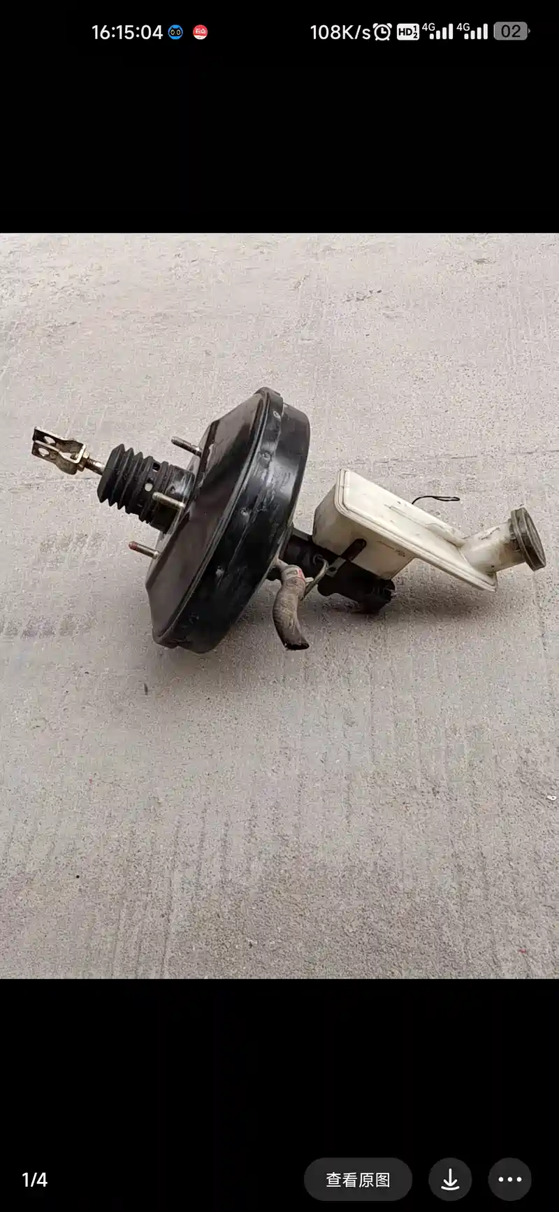

雨燕1.3手动挡,低转速1千转左右经常性没有刹车就是一脚刹车轻轻一点就到底,要踩脚油门把转速拉倒2500左右才
恢复正常,更换过刹车油,刹车分泵,真空泵软管(换之前拿过直通软管代替,刹车恢复正常偶尔经常踩刹车会空但是补一脚刹车马上有了),排空过四五次问题依旧无法解决,求有懂的大佬出个招#(泪)

有地方漏油吗?如果目测没有漏,那就是总泵内漏。。。

换A32刹车大力鼓

ABS泵有没有问题?

后刹有检查么

后分泵该换了

真空度不够会踩刹车费力,你这情况,排排空气换换刹车油

大力鼓或者软管坏了是刹车很硬才对,如果轻轻一点就刹车到底,可能是总泵的问题,就是总泵活塞泄露,导致刹车很软,而且提供的制动力也不够!从简单排查,先排空气吧

应该是总泵问题,本来怀疑刹车有空气的,你都排了很多次了,不应该,大多是总泵问题
